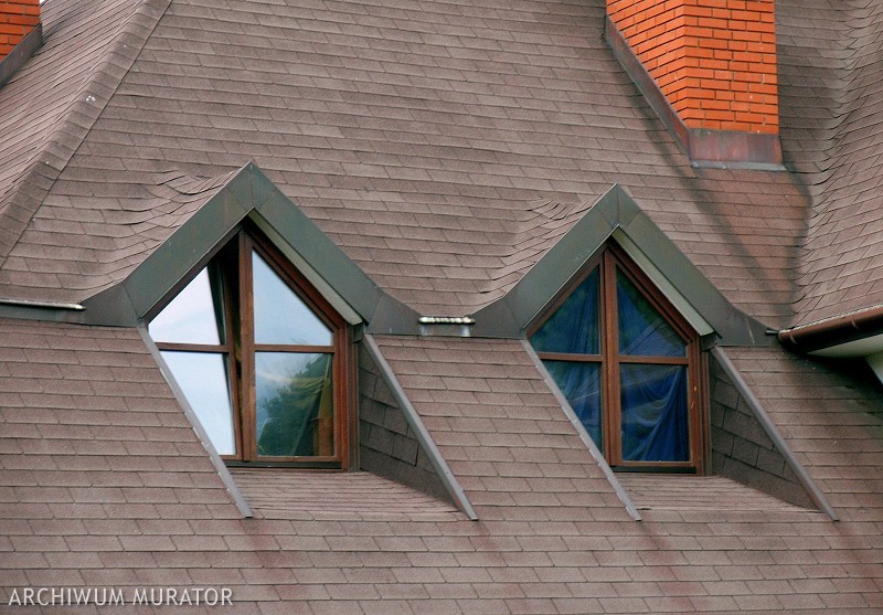

Gont bitumiczny - papa dachowa
Gonty bitumiczne są doskonalszą formą tradycyjnych pap dachowych. Po ułożeniu na dachu pokrycie z nich wykonane może przypominać wyglądem gonty drewniane, łupek lub dachówkę. Gontami bitumicznymi łatwo i szybko można pokryć nawet skomplikowane dachy. Są lekkie i wygodne w montażu. Autor: Wiktor Greg

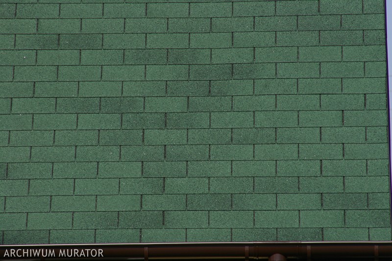

Gonty bitumiczne kolory
Najbardziej naturalnie wyglądają te gonty bitumiczne, w których prawie każdy element jest cieniowany lub układ odcieni na pasie gontów przechodzi tonalnie. Autor: Andrzej Szandomirski

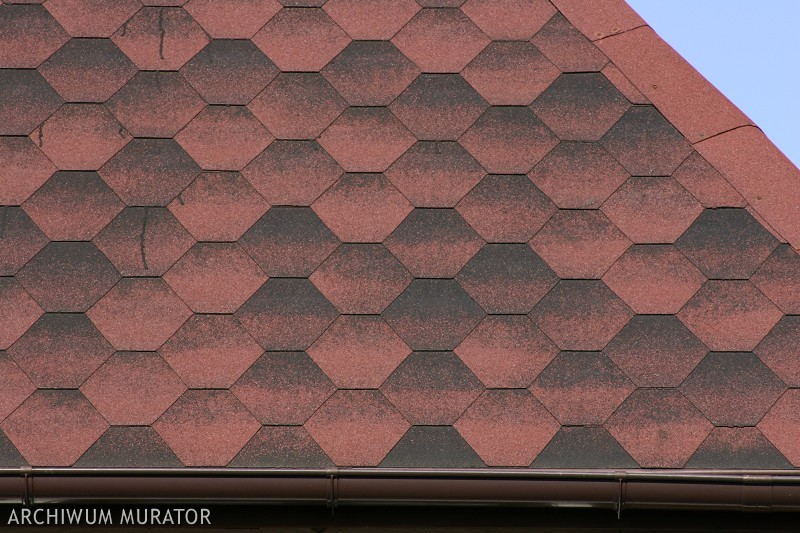

Gonty bitumiczne w ciemnym kolorze
Gonty sześciokątne z jednym ciemniejszym bokiem sprawiają, że pokrycie nabiera głębi. Ponieważ gonty bitumiczne są pokryciami płaskimi, największą popularnością cieszą się te, które sprawiają, że dach wygląda trójwymiarowo. Autor: Andrzej Szandomirski
