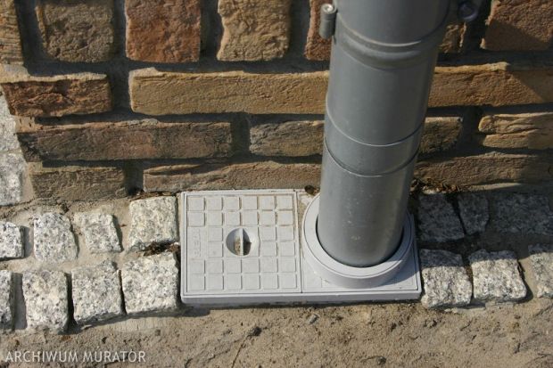

Odprowadzanie deszczówki do kanalizacji
Kierowanie deszczówki do kanalizacji deszczowej lub ogólnospławnej to najprostszy sposób jej odprowadzania, pod warunkiem oczywiście, że w pobliżu działki istnieje taka sieć. Kanalizacja deszczowa, zwana też burzową, to specjalna sieć kanałów i rurociągów, której zadaniem jest właśnie odprowadzenie deszczówki i wody roztopowej z nawierzchni terenów zurbanizowanych. W kanalizacji ogólnospławnej, w przeciwieństwie do burzowej czy bytowej, w jednym kanale mogą płynąć zarówno ścieki bytowe, jak i opadowe. Wówczas całość ścieków łącznie z deszczówką trafia do oczyszczalni. W przypadku kanalizacji deszczowej woda opadowa i roztopowa trafia do zbiornika wodnego lub jest rozsączana do gruntu, dzięki czemu nie obciąża niepotrzebnie oczyszczalni.

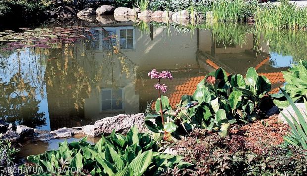

Odprowadzanie deszczówki do zbiornika retencyjnego
Gdy nie mamy możliwości odprowadzania deszczówki do odpowiedniej sieci kanalizacyjnej, trzeba ją zagospodarować w inny sposób. Jeśli na działce mamy wystarczająco dużo miejsca, możemy wykopać oczko wodne lub staw i do niego kierować deszczówkę. W czasie intensywnych opadów trzeba jednak uważać, aby zbiornik nie został przepełniony. Jego dno i skarpy powinny być szczelne. Na bardzo słabo przepuszczalnym podłożu (np. na iłach i glinach) szczelność jest zachowana w sposób naturalny, lecz w przypadku gruntów piaszczystych na dnie i skarpach zbiornika powinno się ułożyć warstwę gliny lub folii ogrodniczej.
