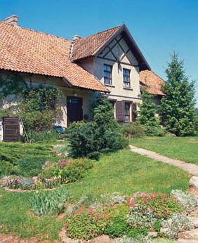

Pokrycia dachowe z dachówek betonowych
  • Cena dachówek betonowych jest konkurencyjna w stosunku do ceramicznych. Za 1 m² dachówki podstawowej zapłacimy około 19-30 zł. Znacznie droższe są elementy dodatkowe takie jak dachówki połówkowe, kątowe czy gąsiory.
  • Kupując tańszy materiał na pokrycie dachowe, nie tracimy na efekcie estetycznym – dachówki betonowe prezentują się równie efektownie jak ceramiczne. Dla laika są nie do odróżnienia. Zarówno ich jakość, jak i wzornictwo nie ustępują wyrobom z gliny. Spory ciężar pokrycia sprawia, że na dachu wyglądają równie solidnie jak ceramiczne.
  • W przeciwieństwie do ceramicznych dachówki betonowe mają bardzo dokładne wymiary. Dokładność wymiarowa i mniejszy ciężar ułatwiają ich układanie, dlatego koszt robocizny może być niższy w porównaniu do dachówek ceramicznych.

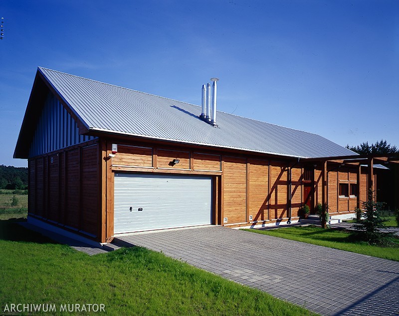

Dach z blachy
Blacha trapezowa sprawdza się na dachach domów o nowoczesnej architekturze. Autor: Daniel Rumiancew

Pokrycie z blachy trapezowej
  • Blacha trapezowa jest chętnie używana do krycia dachów dwuspadowych typowych dla nowoczesnej architektury. Może mieć różną wysokość fali. Chętnie stosuje się ją ze względu na przystępną cenę – 1 m² blachy trapezowej ocynkowanej można kupić już za 15 zł. Blacha trapezowa kolorowa kosztuje 18-21 zł za 1 m².
  • Koszt ułożenia blachy trapezowej także nie jest wysoki – wynosi 15-22 zł za 1 m².

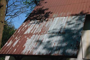

Coraz rzadziej stosuje się powłokę akrylową. Inne prześcignęły ją pod względem trwałości i niezawodności. Oprócz zabezpieczenia zewnętrznej strony pokrycia istotna jest również ochrona przed korozją jego spodu, gdzie może dochodzić do wykraplania się pary. I tym razem producenci stosują różne rodzaje powłok – może to być poliester, lakier epoksydowy, alucynk lub akryl. Dodatkowo mogą się one różnić grubością, na przykład zabezpieczenie z poliestru może mieć 5 albo 10 µm. Najdłuższe gwarancje są udzielane na blachy z zabezpieczeniem spodniej powierzchni akrylem.
Która blacha dachowa jest najtrwalsza?
Wiadomo, że największą trwałością odznacza się metal nieulegający korozji, a więc miedź, stop cynku i tytanu oraz aluminium. Widać to wyraźnie po gwarancjach udzielanych na takie produkty. Dochodzą one często do 100, a nawet 300 lat, co w porównaniu z kilkunastoletnią gwarancją na produkty stalowe jest dowodem wysokiej jakości.
Nierdzewne pokrycia dachowe warto wybrać zwłaszcza wtedy, gdy nasz dom stoi nad morzem (sól w powietrzu przyspiesza korozję) lub na terenach o dużej wilgotności.
Za trwałość blach stalowych odpowiada warstwa antykorozyjna – ocynk, alucynk oraz powłoka dekoracyjna. Trwałość zależy także od jakości montażu. Nawet najlepsza blacha stalowa zamontowana w sposób odbiegający od zaleceń producenta szybko może przerdzewieć.

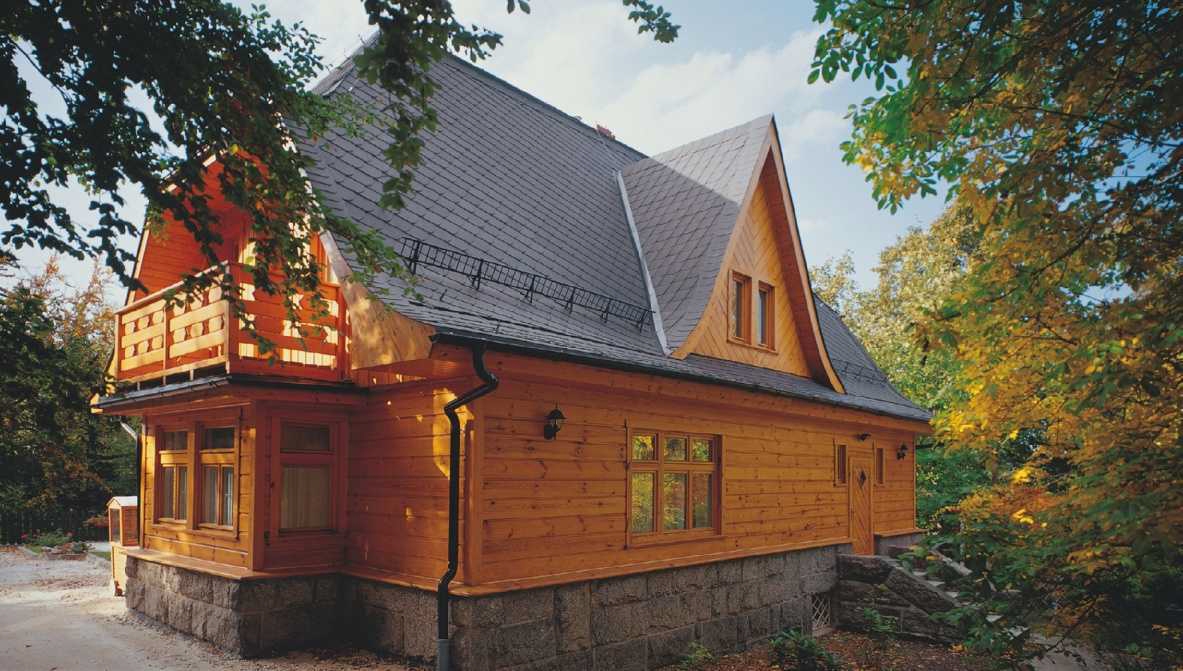

Płytki włóknocementowe czyli ekologiczny eternit
Ekologiczny - dla odróżnienia od popularnego niegdyś poprzednika, który zawierał azbest. W nowoczesnym eternicie nie ma rakotwórczych mikrowłókien – zastąpiono je naturalnymi. Włóknocement powstaje wyłącznie z naturalnych, bezpiecznych dla zdrowia i środowiska materiałów. Troska o środowisko idzie w parze z jakością i szeregiem zalet użytkowych włóknocementu. Płytkami włóknocementowymi można kryć całe połacie albo stosować je tylko na obróbki okapów, gzymsów lub kominów w dachach krytych innym materiałem. Ponieważ nadają się także do wykończenia elewacji, pozwalają pokryć jednolitą okładziną całą bryłę domu, co jest chętnie wykorzystywane w nowoczesnych projektach.
Płytki włóknocementowe nadają się na dachy o nachyleniu od 25 lub 30°. Są bardzo różnorodne, więc pozwalają na dowolną aranżację wyglądu pokrycia przy jego optymalnym, bezodpadowym rozplanowaniu. Dzięki temu sprawdzają się zarówno na prostych jedno czy dwuspadowych dachach, jak i na skomplikowanych konstrukcjach wielopołaciowych albo łukowych.
Płytki mają różne kształty i rozmiary. Niektóre z nich są pełne, inne mają skośnie lub łukowo obcięte narożniki. Elementy prostokątne mają najczęściej wymiary 20 x 30, 20 x 40, 30 x 45 i 30 x 60 cm, niekiedy krawędzie są o 2-3 cm krótsze lub dłuższe. Układa się je poziomo albo pionowo, do każdego typu płytki są przypisane możliwe dla niej wzory ułożenia. Płytki o łukowej dolnej krawędzi, przypominające dachówkę karpiówkę, mają długość 40 i szerokość 24 cm. Są też płytki w formie kwadratów o boku 20, 25, 30 i 40 cm. Wiele płytek nadaje się zarówno do układania na połaci, jak i do wykańczania gzymsów, okapów, krokwi szczytowych, kominów czy okien dachowych. Są jednak również specjalne płytki przeznaczone na tego typu obróbki – mają wymiary 20 x 20 lub 30 x 30 cm. Standardowa grubość płytek to 4 mm, ale są też grubsze (wzmocnione) – 4,5-milimetrowe. Stosuje się je na obszarach o dużym obciążeniu śniegiem.
Płytki dachowe wyglądające jak łupek
Płytki włóknocementowe przypominają łupek i dobrze się komponują z materiałami naturalnymi. Są przy tym dużo lżejsze i tańsze Autor: EURONIT
