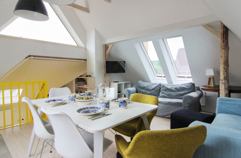

Wielkość i wysokość
Dobór i rozmieszczenie okien dachowych nie jest prostą sprawą, więc inwestorzy miewają z tym często kłopoty. Trzeba tu pogodzić kilka interesów – nasłonecznienie, widok, wygodę obsługi i bezpieczeństwo użytkowania. Żeby okno dachowe zagwarantowało dobry widok, powinno być usytuowane na takiej wysokości, aby można było wygodnie przez nie patrzeć, nie tylko stojąc, ale też siedząc. Gdy znajdzie się zbyt wysoko względem podłogi, będziemy widzieć jedynie czubki drzew i niebo. Jeśli za nisko – zmusi nas do schylania się. Optymalna wysokość to około 120 cm od podłogi. Górna krawędź powinna natomiast wypaść mniej więcej na wysokości 200 cm. Czasem, aby spełnić te warunki, trzeba kupić większe okno. Jeżeli bowiem dach ma niewielki kąt nachylenia, a standardowe okno 78 x 118 cm zostanie zamontowane na odpowiedniej wysokości nad podłogą, to jego górna krawędź może wypaść poniżej linii wzroku stojącej osoby. Nie jest to wygodne ani przyjemne, dlatego w takiej sytuacji należy wybrać okno dłuższe (na przykład 140 cm) lub zdecydować się na pionowy zestaw dwóch okien. Warto pamiętać, że dwa, nawet mniejsze okna lepiej oświetlą pokój niż jedno duże. Najlepsze nasłonecznienie osiągniemy, jeśli umieścimy po dwa okna w przeciwległych połaciach dachu.

Rodzaje okien połaciowych
Obrotowe. Ten rodzaj okien jest wciąż najpopularniejszy. Oś obrotu skrzydła znajduje się w połowie wysokości ościeżnicy. W trakcie otwierania skrzydło może uderzyć w głowę osobę zbyt blisko niego stojącą, więc okna tego typu powinny być montowane wysoko. Warto, żeby odległość między jego dolną krawędzią a podłogą wyniosła przynajmniej 150 cm.
O podwyższonej osi obrotu (wysokoosiowe). Są modyfikacją okien obrotowych. Oś obrotu jest usytuowana wyżej – mniej więcej w 3/4 wysokości ościeżnicy. Można je zatem montować na mniejszej wysokości bez obawy, że będzie się zawadzać głową o otwarte skrzydło.
Uchylno-obrotowe. Można w nich zmieniać funkcję otwierania w zależności od potrzeb. Skrzydło porusza się obrotowo, ale po uruchomieniu przełącznika można je uchylić do przodu.
Uchylne. To okna wysokoosiowe bez funkcji obrotu. Skrzydło otwiera się do góry i można je w takiej pozycji zablokować. Po otwarciu skrzydło nie wchodzi do pomieszczenia, więc jest to rozwiązanie bezpieczne dla użytkowników.
Uchylno-przesuwne. Ciekawa modyfikacja okna wysokoosiowego. Ma dodatkową funkcję – skrzydło można wysunąć też do przodu i ustawić niemalże w pionie. Jego dolna część opiera się wtedy na ościeżnicy, a para wysięgników utrzymuje je w pozycji wychylenia.
Klapowe. Ich skrzydło jest rozwieralne i otwiera się na bok. Najczęściej służą jako tak zwane wyłazy kominiarskie umożliwiające wyjście z poddasza na połać dachu.
Balkonowe. Są namiastką prawdziwego balkonu, ponieważ pozwalają znaleźć się poza budynkiem bez opuszczania podłogi poddasza. Mają one dwa skrzydła. Dolne podczas otwierania odchyla się w przód, do pozycji pionowej. Po bokach rozkłada się wówczas rodzaj balustrady. Górne skrzydło otwiera się do góry. Oś obrotu jest zlokalizowana w górnej części ościeżnicy. Gdy jest otwarte, tworzy daszek nad „balkonem”.
Kolankowe. Takie okna składają się z dwóch części – przeszklenia pionowego, nieotwieralnego, rozwieralnego lub uchylnego – oraz połączonego z nim okna połaciowego. Aby można było zainstalować okno kolankowe, na poddaszu muszą być ścianki kolankowe. Pionowa część jest bowiem mocowana tak jak tradycyjne okno pionowe, z tą różnicą, że nie będzie miało nadproża. Okna takie dobrze doświetlają wnętrze, ale też urozmaicają wygląd domu. Zapewniają dobry widok z poddasza. Warto je instalować szczególnie tam, gdzie ściany kolankowe mają dużą wysokość i zamontowane w połaciach tradycyjne okna dachowe znajdowałyby się na tyle wysoko ponad podłogą, że dałoby się przez nie podziwiać jedynie niebo. Okno takie trudno jest zamontować w remontowanym domu (chyba że ma konstrukcję szkieletową). Podczas wycinania otworu na jego dolną część trzeba bowiem wyciąć fragment wieńca. Konieczne jest wówczas zastosowanie dodatkowych żelbetowych wzmocnień. Ich wykonanie nastręcza wiele trudności.
