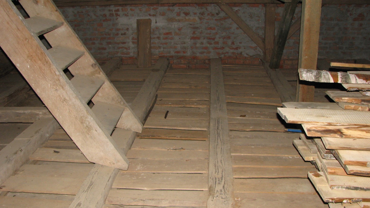

Remont drewnianego stropu belkowego
Jeżeli mieszkanie, które dopiero zakupiliśmy bądź już remontujemy, w przeszłości nie było wielokrotnie zalewane wodą, weźmy pod uwagę remont stropu drewnianego zamiast jego wymiany. Strop drewniany nie narażony na długotrwałe działanie wody lub ognia powinien zachować się w świetnym stanie i wytrzymać kolejne kilkadziesiąt, a może nawet kilkaset lat. Stare stropy drewniane to wbrew pozorom bardzo wytrzymałe konstrukcje, a zawdzięczają to dużej zawartości żywicy, która wcześniej była rzadko pozyskiwana z drzew. Obecnie większość obrabianego w tartakach drewna, pozbawiana jest żywicy, która de facto stanowi naturalną ochronę drewna przed pasożytami.
Jeżeli belki nośne stropu są zdrowe, niezaatakowane przez szkodniki i grzyby, to można wymienić tylko wypełnienie między belkami, ułożyć nową posadzkę i wykończyć sufit. Dawniej podczas budowy domów stosowano inne technologie niż dziś, do drewnianych belek przybijano listewki, na których układano deski. Podtrzymywały one wypełnienie między belkami składające się zazwyczaj z polepy z gliny, wapna i trocin, a później zasypki z gruzu lub żużla. Ta ciężka mieszanina izolowała piętra akustycznie i termicznie, a wapno odstraszało gryzonie oraz inne szkodniki. Stropy drewniane wykańczano od spodu tynkiem wapiennym na trzcinie.

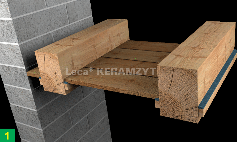

  1. Usuwamy warstwy starego stropu aż do odsłonięcia drewnianej konstrukcji stropu ze ślepym pułapem.
  2. Na deskach ślepego pułapu układamy papier woskowany lub folię o wysokiej paroprzepuszczalności.

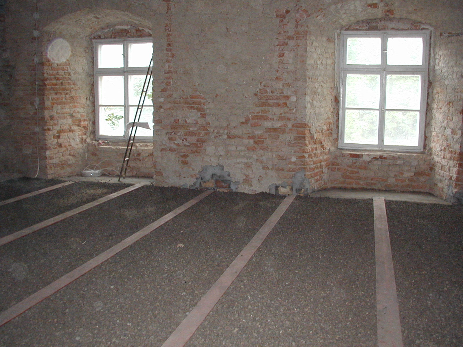

  3. Układamy keramzyt izolacyjny. Jeśli jego warstwa ma grubość do 9 cm, stosujemy średnioziarnisty (frakcja 4-10 mm), jeśli jest grubsza – gruboziarnisty (frakcja 10-20 mm).
  4. Wykonujemy warstwę rozdzielającą ze szprycu cementowego grubości 2 mm.
  5. Wykonujemy podkład o grubości 2-10 cm z keramzytu podsypkowego, który poziomuje się i zagęszcza ręcznym ubijakiem.
  6. Układamy podłogę pływającą z płyt suchego jastrychu.
  7. Wykonujemy posadzkę z terakoty, paneli, wykładziny, itp.

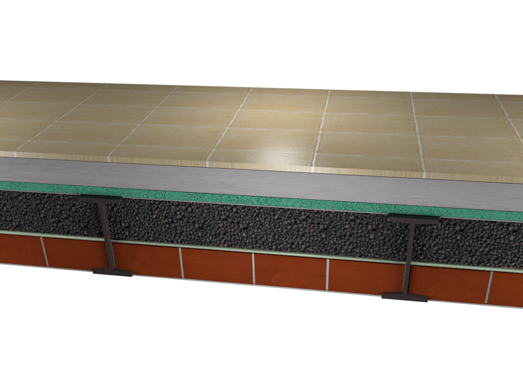

Keramzyt jako wypełnienie stropu nie tylko drewnianego
Keramzyt to lekkie, porowate kruszywo ceramiczne, które może być zastosowane przy remoncie każdego stropu i nie tylko. Doskonale sprawdza się jako wypełnienie i izolacja stropodachu, podłogi na gruncie, w zasypkach i drenażach, izolacjach instalacji zewnętrznych oraz w wielu innych rozwiązaniach. Jako materiał niepalny stanowi barierę przeciwogniową, a jako materiał o wewnętrznej porowatej strukturze pomaga zapewnić odpowiednią ochronę przed przenikaniem hałasu. W zależności od granulacji keramzyt jest od dwóch do czterech razy lżejszy niż stare polepy, zasypki z gruzu lub żużla. Jako izolację zastosować można jednocześnie dwa rodzaje keramzytu. Ten o większej frakcji ziaren można umieścić między belkami. Jest on lżejszy niż stare wypełnienie, dzięki czemu strop mniej obciąży mury budynku. Powierzchnię pod posadzkę można zaś wyrównać keramzytem podsypkowym o drobnej frakcji, który jest dość ciężki, ale jednocześnie sypki, dlatego bardzo dobrze tłumi dźwięki. Dodatkowo na belkach warto ułożyć miękkie przekładki z filcu, a od spodu izolację uzupełnić warstwą izolacji z wełny mineralnej. Na podsypce z odpowiedniego keramzytu można układać płyty podłogowe suchego jastrychu, a na nich każdy rodzaj posadzki, np.: płytki, panele czy wykładzinę.
„Krok po kroku” strop Kleina http://leca.pl/rozwiazania/strop-kleina-wersja-podstawowa/
Przekrój stropu Kleina
Przekrój stropu Kleina izolowanego keramzytem Autor: Leca®
Strop Kleina
Wypełnienie stropu Kleina keramzytem. Autor: Leca®
