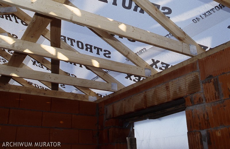

Konstrukcja więźby dachowej wykonana z prefabrykowanych wiązarów dachowych Autor: Mariusz Bykowski
