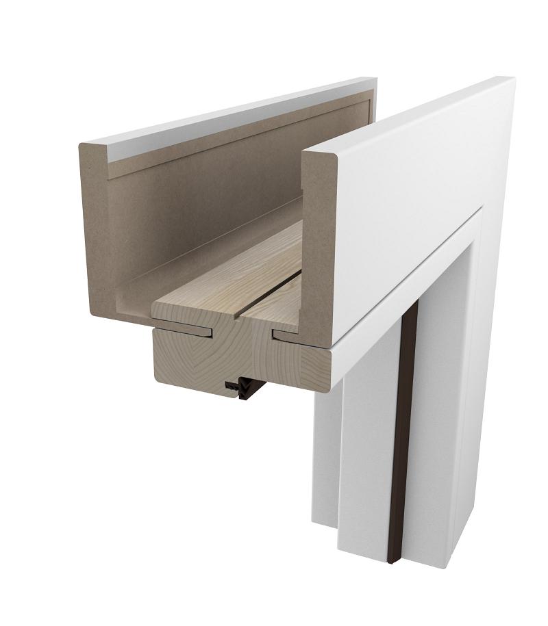

  • Ościeżnice regulowane - ich szerokość można zmieniać w określonym zakresie. Jest to bardzo dogodne rozwiązanie zwłaszcza wtedy, jeżeli masz do czynienia ze ściana o nietypowej grubości (przykładem niech będą budynki stare). Regulowane opaski maskujące takich ościeżnic „obejmują” ścianę po obu stronach i tym samym dają elegancki efekt wizualny. Takie ościeżnice są łatwiejsze do zamontowania i są bardziej uniwersalne w porównaniu z ościeżnicami stałymi.

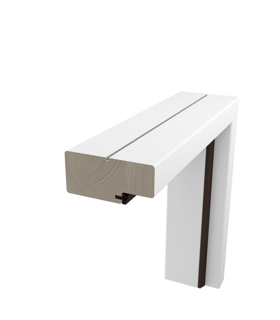

  • Ościeżnice stałe - mają określoną szerokość dopasowaną do standardowej grubości murów. Nie są wyposażone w opaski maskujące. Dlatego właśnie podczas montażu stosuje się zazwyczaj dodatkowe listwy ozdobne, aby zakryć miejsca łączenia. Ościeżnice takie są trudniejsze w montażu i muszą być dobierane pod konkretną szerokość ściany.
