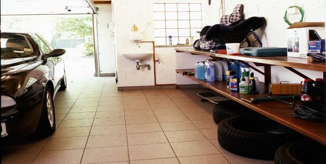

Garaż
jest dobrym miejscem na drewno do kominka, deskę surfingową, kajak, meble ogrodowe, przyczepę, rowery. Część pomieszczenia może być przeznaczona na kącik hobbystyczny. Przy garażu można wydzielić pokój do prób muzycznych (wtedy garaż musi mieć zapewnioną odpowiednią izolację akustyczną), schowek na narzędzia ogrodnicze lub warsztat majsterkowicza.
Jednak garaż, który pełni również funkcję schowka, domowego warsztatu czy magazynu, powinien być właściwie zaprojektowany. Trzeba wcześniej przewidzieć, gdzie staną półki i jaki będzie do nich dostęp. Warto oświetlić garaż światłem naturalnym – ułatwia to wykonywanie wszystkich dodatkowych czynności. Istotne jest też dostosowanie liczby i umiejscowienie punktów świetlnych do sposobu użytkowania pomieszczenia. Dobrze, jeśli jedno ze świateł skierowane jest na silnik parkowanego samochodu (naprawy). Kąt warsztatowy lub hobbystyczny powinien mieć osobne oświetlenie.
Warto również pomyśleć o jednym lub kilku gniazdach elektrycznych, które umożliwią podłączenie odkurzacza, wiertarki itp.
W garażach nieogrzewanych pozwoli to na okresowe podłączenie grzejnika. Jeżeli przewidujemy korzystanie z większych urządzeń lub narzędzi elektrycznych, zamontujmy gniazdo na prąd trójfazowy.

Ważne, aby posadzka w garażu nie była śliska i miała spadki do wewnętrznego lub zewnętrznego wpustu kanalizacyjnego z osadnikiem błota, olejów i smaru. Dopuszcza się kierowanie spadków bezpośrednio na teren działki – do studzienki chłonnej (gdy garaż jest na poziomie terenu).
Ściany w garażu powinny być odporne na zabrudzenia i łatwe do utrzymania w czystości. Mogą być na przykład pomalowane farbami, które tworzą zmywalną powłokę. Ze względów praktycznych warto wykonać przy podłodze cokół o wysokości minimum 10 cm (może być z tego samego materiału co posadzka).
