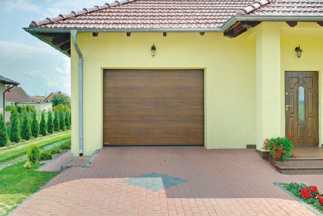

Drzwi wejściowe dobrane do bramy
Drzwi dopasowujemy do bram segmentowych lub uchylnych. Te z przetłoczeniami pasują do bram o gładkich panelach, nawet jeśli mają okleinę o wyraźnym wzorze Autor: KRISPOL
Jeśli chcesz kupić komplet złożony z drzwi wejściowych i bramy garażowej, najpierw wybierz bramę, bo liczba sposobów jej wykończenia, wzorów i kolorów jest mniejsza. Producenci mają przygotowane różne warianty bram i drzwi pasujących do siebie. Również producenci drzwi wejściowych w prowadzają na rynek wzory z przetłoczeniami takimi jak w bramach. Są to zwykle drzwi stalowe lub aluminiowe.

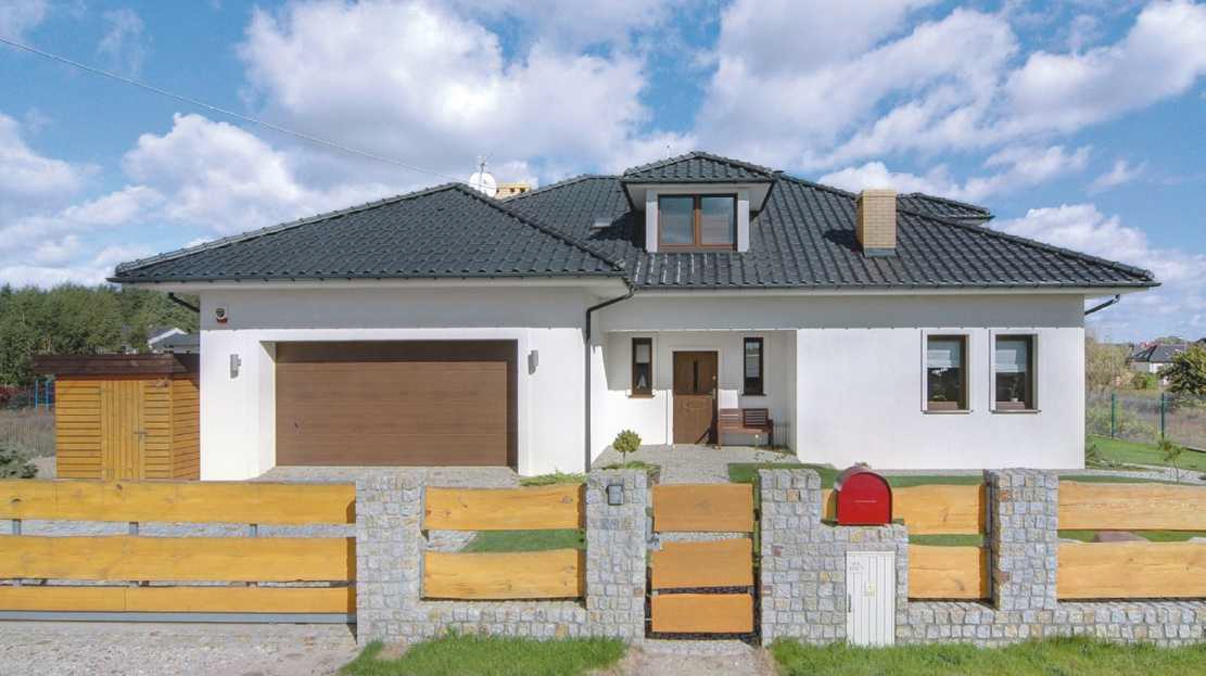

Komplet - drzwi wejściowe i brama garażowa
Dopasowanie wzoru i barwy nie stanowi problemu, bo producenci bram i drzwi mają w ofercie takie komplety Autor: Piotr Mastalerz

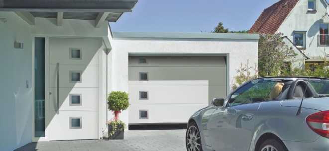

Naświetla w bramach i drzwiach
Naświetla są rzadko stosowane w bramach garażowych. Jeśli zamarzy ci się brama i drzwi z takimi samymi elementami doświetlającymi, masz niewiele możliwości Autor: HÖRMANN
Pochwyty i naswietla
Na bramie garażowej nie mocuje się pochwytów. Zwykle jest tam tylko klamka do otwierania awaryjnego. Może ona mieć taki sam kolor jak ta w drzwiach wejściowych, ale nie kształt, bo są to zupełnie inne kolekcje wyposażenia. Trudno jest znaleźć takie same naświetla do bramy i drzwi. Ten element jest rzadko stosowany w bramach garażowych.
