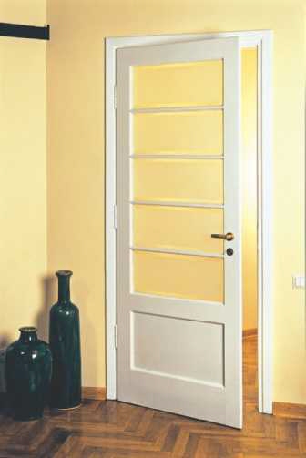

Drzwi wewnętrzne z przeszkleniami
Autor: Piotr Mastalerz Szyby z matowego szkła sprawiają, że odnowione i pomalowane drzwi nawet w starej futrynie wyglądają elegancko
