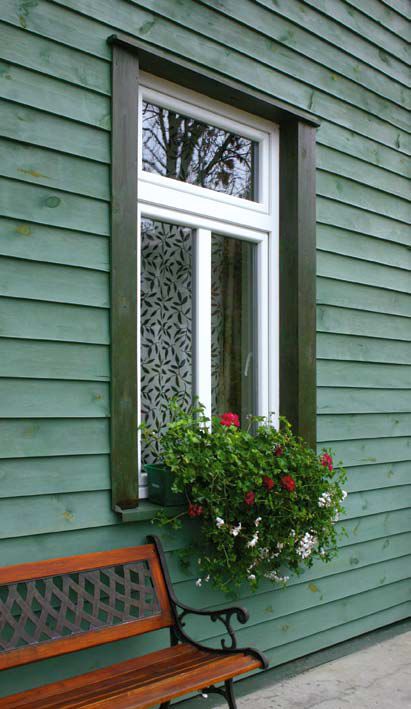

Elewacja z drewna
Stary dom drewniany można docieplić metodą lekką suchą, wykonując przy okazji nową okładzinę z desek. Czasem wystarczy tylko odnowienie elewacji Autor: Piotr Mastalerz
Drewniane elewacje to zrobione z desek okładziny zewnętrznych ścian murowanych lub szkieletowych, ale też fasady domów z bali. W domach murowanych elewacja taka nie zawsze będzie na całych ścianach. Często deskami wykańcza się jedynie charakterystyczne fragmenty budynku, na przykład ściany szczytowe lub pola między oknami. Drewno na elewacjach to zazwyczaj gatunki dość tanie – sosna lub jodła, a znacznie rzadziej odporniejszy modrzew, jesion lub dąb. Stosunkowo niedrogie gatunki drewna mają to do siebie, że są wrażliwe na wiele szkodliwych czynników – wilgoć, promienie UV, grzyby domowe, owady. Z tego względu najpierw wymagają dobrego zabezpieczenia, a później regularnej konserwacji. Przynajmniej raz na 5-7 lat warto zrobić przegląd ścian i ocenić, jakie prace będą konieczne: czy wystarczy umycie ścian, czy trzeba je malować albo – co gorsza – reperować.

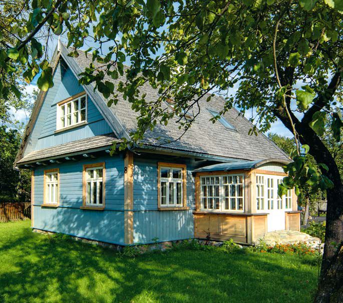

Wymiana desek elewacyjnych
W najstarszych i najbardziej zaniedbanych domach stan elewacji może być tak fatalny, że w całości lub częściowo trzeba będzie ją usunąć. Dotyczy to oczywiście tylko elewacji z desek. Bale potrafią wytrzymać naprawdę wiele, czego dowodem są stare chałupy w skansenach. To, czy niezbędne jest zrywanie wszystkich desek, łatwo stwierdzić, przyglądając się okładzinie. Można założyć, że jeśli zniszczenie obejmuje ponad 50% powierzchni ściany lub okładziny, lepiej ją wymienić. Czasem o wymianę prosi się także ruszt nośny z listew drewnianych, do których były one przybite. Deski, którymi zastąpisz te zniszczone, muszą być tego samego rozmiaru. Trzeba je przed montażem pomalować tak, by miały kolor zbliżony do reszty fasady.
Docieplenie domu metodą lekką suchą
Demontaż całości elewacji to dobra okazja do docieplenia domu. Można w tedy zrobić nadbitki na ruszcie nośnym lub zamontować nowy ruszt i umieścić jeszcze jedną warstwę materiału termoizolacyjnego (uszczelniając najpierw, uzupełniając i poprawiając zamocowanie poprzedniej warstwy). Płyty ocieplenia (przeważnie z wełny mineralnej) warto przytwierdzić do ścian, aby z czasem nie zaczęły się osuwać. Przy okazji warto ułożyć na ociepleniu wiatroizolację. Trzeba też między rusztem a okładziną pozostawić szczelinę wentylacyjną. Wloty do niej znajdą się w dolnej części elewacji, a wyloty w górnej. Oczywiście możesz zmienić układ desek, na przykład z poziomego na pionowy, lub w ogóle zastąpić je innym materiałem – na przykład panelami włóknocementowymi, płytami drewnopochodnymi albo szerokim gontem drewnianym.
