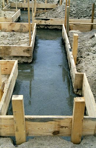

Ława betonowana w deskowaniu

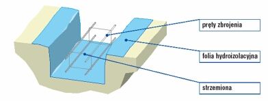

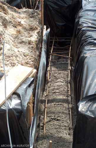

Ława betonowana bezpośrednio w gruncie

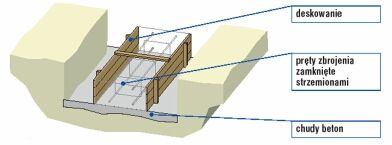

Dwa sposoby wykonania ław fundamentowych
Jeżeli ława fundamentowa ma być wykonana w deskowaniu, dolna część wykopu powinna być od niej szersza o 10-15 cm z każdej strony, aby można było ustawić niskie deskowanie wysokości 30-40 cm, w którym zabetonuje się ławę.
Deskowanie uklada sie na stwardniałym chudym betonie, następnie montuje zbrojenie i układa beton. Jeśli nie zrobi się chudego betonu, to na styku z podłożem gruntowym świeża mieszanka betonowa miesza się z gruntem i w tym ważnym dla trwałości fundamentów miejscu beton będzie porowaty, o bardzo małej wytrzymałości i odporności na zamarzanie.
Gdy ława ma być wykonana bezpośrednio w gruncie, wykop robi się na jej wymiar. Następnie jego dno i boki wykłada się folią hydroizolacyjną, która - podobnie jak deskowanie - zapobiega wyciekaniu zaczynu cementowego z mieszanki betonowej. Dzięki temu beton będzie miał odpowiednią wytrzymałość.
Ławy udają się znacznie lepiej w gruntach gliniastych niż piaszczystych, ale i w tych pierwszych bardzo często podczas betonowania obrywają się fragmenty wykopów i grunt miesza się z betonem. W sumie więc powstaje konstrukcja nie najlepszej jakości (beton trudniej jest tutaj poprawnie ułożyć i zagęścić niż w deskowaniu) i niewiele tańsza (zużycie mieszanki betonowej jest większe ze względu na niedokładności w wykonaniu wykopów).
