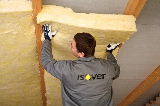

Błędem jest układanie ocieplenia poddasza w jednej warstwie i wypełnianie jedynie przestrzeni między krokwiami. Tak bywało w wielu starych domach. Wełnę grubości 15-20 cm układano w polach łatwo dostępnych od strony poddasza, osłaniano ją paroizolacją i okładziną z płyt gipsowo-kartonowych. Ocieplenie na ścianie zewnętrznej doprowadza się tylko do podbitki wykańczającej okap. Trudno dostępne miejsca w strefie wieńca, na którym opiera się murłata, pozostają często nieocieplone. Brak izolacji termicznej na styku połaci dachowej ze ścianą zewnętrzną ułatwia niekontrolowaną ucieczkę ciepła z ogrzewanych wnętrz.
Aby dobrze zaizolować termicznie dach, w połaciach powinno się umieścić dwie warstwy ocieplenia – jedną między krokwiami, a drugą między elementami rusztu mocowanego pod nimi od strony poddasza użytkowego.
Obecnie nie ma ograniczeń technicznych co do grubości izolacji montowanej pod krokwiami. Dzięki specjalnym wieszakom dostępnym w systemach suchej zabudowy pod krokwiami można ułożyć izolację o grubości do 25 cm.
Otulenie drewnianych elementów konstrukcji dachu wełną zapobiega ucieczce ciepła przez niezaizolowane krokwie, czyli powstawaniu mostków termicznych. Ciągłość warstwy ocieplenia ułatwi doprowadzenie izolacji termicznej ściany najwyżej jak można, czyli aż do folii dachowej, tak by dolegała do ocieplenia układanego w połaci dachu.
