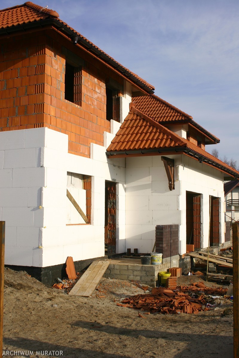

Szczególnie narażone na występowanie mostków cieplnych są narożniki, nadproża i styk ściany z dachem. Autor: Andrzej Szandomirski
Uwaga na mostki cieplne
Mostek cieplny to termicznie słaby punkt w budynku, który charakteryzuje się znacznie większym przewodnictwem cieplnym niż cała przegroda. Powstaje w miejscu łączenia dwóch materiałów o różnej przewodności cieplnej, jak również w miejscach, gdzie konstrukcja budynku lub zastosowane materiały do izolacji są wadliwe. Mostki termiczne dzielimy na liniowe i punktowe. Mostki liniowe wynikają głównie z geometrii budynku lub z różnorodności cieplnej materiałów, z których zbudowana jest przegroda. Występują w narożach ścian, nadprożach okiennych czy też miejscach połączenia ściany zewnętrznej z konstrukcją dachu. Miejscowe przebicie termoizolacji to mostek punktowy. Tam, gdzie występują mostki cieplne dochodzi do wzmożonej ucieczki ciepła z budynku. Powoduje to większe straty ciepła, co następnie skutkuje wyższymi rachunkami za ogrzewanie. To jednak nie jedyne negatywne konsekwencje. W miejscach występowania mostków termicznych oraz w ich pobliżu dochodzi do spadku temperatury na wewnętrznej powierzchni przegrody. Może to skutkować wykropleniem wilgoci.

Najważniejszy jest właściwy projekt, dobór materiałów i montaż izolacji. Już na etapie projektu niezbędne jest prawidłowe rozwiązanie detali projektowych wynikających z przyjętych rozwiązań konstrukcyjno-materiałowych. Aby uniknąć mostków cieplnych bądź zminimalizować ich negatywny wpływ, należy pamiętać o zachowaniu ciągłości warstwy izolacji w przegrodach zewnętrznych i na ich połączeniach. Produkt wybierzmy zgodnie z przeznaczeniem. Do izolacji dachu skośnego wybierzmy sprężysty materiał izolacyjny. Mamy wtedy pewność, że łatwiej się dopasuje i lepiej wypełni izolowaną przestrzeń niż inne ciężkie i sztywne materiały. Materiał montujemy zarówno pomiędzy krokwiami, jak i pod krokwiami. Pamiętajmy także, aby zachować drożną szczelinę wentylacyjną. W przeciwnym razie może dojść do wykroplenia się pary wodnej w przegrodzie. Kluczową kwestią jest także prawidłowy montaż izolacji ścian i dachu przez doświadczonych fachowców.
