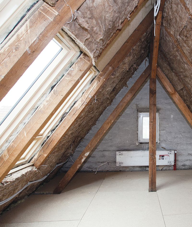

Ocieplenie dachu od wewnątrz
Wówczas, już po ułożeniu pokrycia, materiał termoizolacyjny umieszcza się między kro - kwiami dachowymi i pod nimi (aby i krokwie zostały osłonięte). To powoduje, niestety, obniżenie wysokości pomieszczeń i zmniejszenie ich kubatury. Do izolowania dachu taką metodą używa się najczęściej wełny mineralnej. Stosowane są maty albo płyty o gęstości od 20 do 100 kg/m3. Wełna do poddaszy ma korzystny, niski współczynnik przewodzenia ciepła l = 0,030- -0,043 W/(m.K).

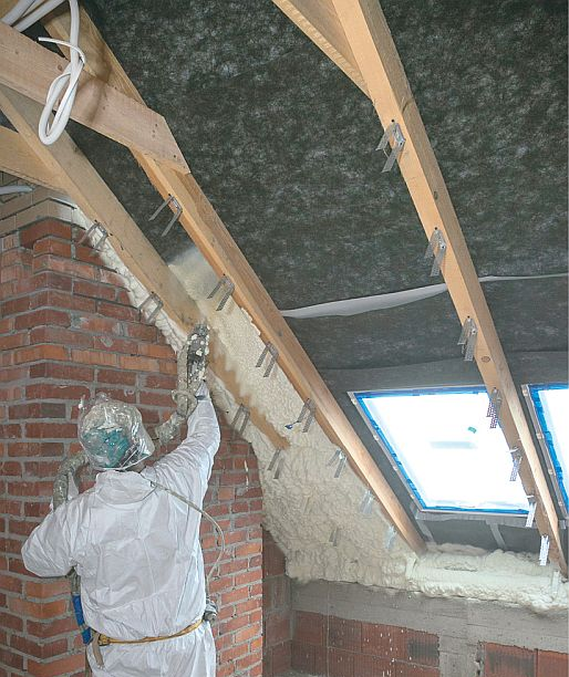

Można także wybrać metodę natryskową i ocieplić dach celulozą (l = 0,037-0,042 W/(m.K)) albo poliuretanową pianą otwartokomórkową (l = 0,022 W/(m.K)) lub zamkniętokomórkową (0,035- -0,38 W/(m.K)). Natrysk to interesujące rozwiązanie, bo przyspiesza prace termoizolacyjne. Zachowujący sprężystość materiał nanoszony w ten sposób bardzo dokładnie wypełnia wszelkie zakamarki.

Gdy dach ma sztywne poszycie z desek bądź płyt lub jest zabezpieczony folią niskoparoprzepuszczalną, między izolacją z wełny a tymi materiałami trzeba pozostawić odstęp szerokości około 4 cm tworzący niezbędną szczelinę wentylacyjną. Autor: Mariusz Bykowski

Ocieplanie natryskowe. Najszczelniejszą termoizolację uzyskamy, ocieplając dach metodą natryskową (używając piany poliuretanowej lub celulozy). To także najszybsza metoda izolowania skosów. Autor: Piotr Mastlerz

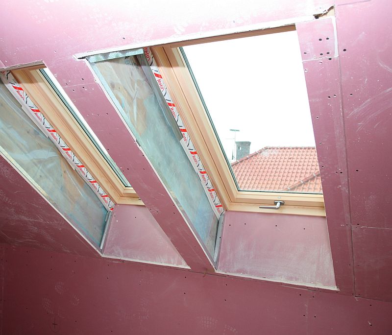

Montaż płyt gipsowo kartonowych
Wykańczając okna od wewnątrz, trzeba pamiętać o bardzo ważnej zasadzie. Górna część wnęki musi być bowiem równoległa do podłogi, a dolna prostopadła do niej. Zapewni to dobry dostęp promieni słonecznych na poddasze i umożliwi właściwą cyrkulację ogrzanego powietrza tuż przy oknie. Autor: Andrzej T. Papliński

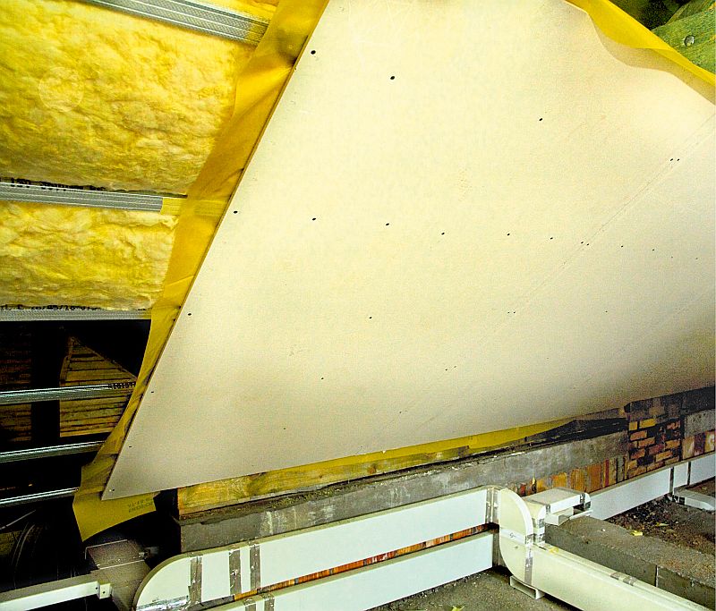

Płyty rzadko są mocowane bezpośrednio do krokwi. Zazwyczaj przykręca się je do rusztu z drewna lub profili stalowych zawieszonego pod krokwiami. Dzięki temu łatwiej jest wypoziomować płaszczyznę okładziny, a płyty g-k nie ulegną zniszczeniu w wyniku ruchów więźby powodowanych silnym wiatrem, zmianami wilgotności powietrza, obciążeniem dachu śniegiem. Autor: Jarosław Sosiński
