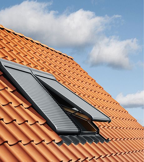

Na poddasze wpada więcej światła przez okna zamontowane ukośnie w dachu niż przez te w ścianie szczytowej (jeśli mają ten sam rozmiar). Dlatego niezwykle istotne jest ich przesłanianie, żeby nie dopuścić do przegrzewania się pomieszczeń pod dachem. Na zewnętrznej stronie okien połaciowych możemy zamontować rolety lub markizy.
Rolety mają budowę podobną do tych na okna fasadowe – składają się z kasety, prowadnic i lameli płaszcza. Są w ykonane z aluminium pomalowanego na kolory odpowiadające barwom oblachowania okien dachowych, więc doskonale do nich pasują. Markizy mają kasetę u góry i pas tkaniny – mocnej siatki (przezierność 1 albo 10%) z włókna szklanego powleczonej tworzywem sztucznym. Jest ona odporna na działanie czynników atmosferycznych, zwłaszcza promieniowania UV. Tkaninę mocuje się u góry i na dole okna. Jej brzegi są wzmocnione. Mimo to taka przesłona jest bardzo narażona na podmuchy wiatru.
Inną opcją są markizy elektryczne, które mają budowę podobną do rolet – tkanina jest rozwijana w prowadnicach, więc jest mniej narażona na zniszczenie przez wiatr. Przesłony mogą być obsługiwane ręcznie, elektrycznie z sieci lub solarnie. Te ostatnie mają na kasecie u góry panel słoneczny. Akumulator i zasilacz są ukryte w obudowie kasety. Montaż ręcznie obsługiwanych markiz jest bardzo prosty. Wystarczy przymocować u góry okna wałek, rozciągnąć tkaninę i złapać ją w zaczepach. Żeby zamocować rolety czy markizy sterowane elektrycznie lub solarnie, trzeba także rozebrać oblachowanie okna i podłączyć prąd. Lepiej, żeby zrobił to fachowiec.
