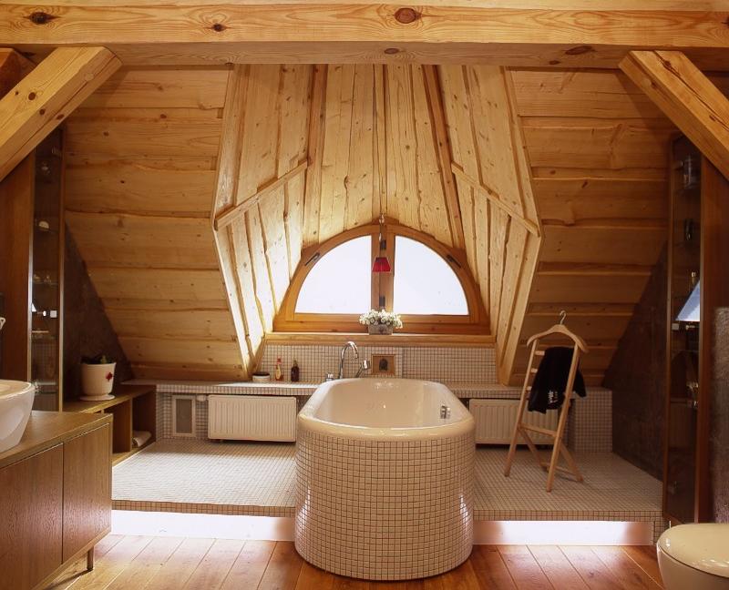

  • deski - na boazerię można wykorzystać różne gatunki drewna. Jasne odmiany, takie jak: świerk, jodła, klon czy jesion, optycznie powiększają wnętrze, warto więc stosować je na niewielkich powierzchniach lub gdy pomieszczenia będą słabo oświetlone. Nieco ciemniejsze i jednocześnie cieplejsze są: sosna, modrzew, buk, dąb, wiśnia, wiąz oraz jasny orzech. Najciemniejsze gatunki to ciemny orzech i drewno egzotyczne. Często wykorzystuje się je do stworzenia kontrastu lub optycznego zmniejszenia skosów poddasza użytkowego o dużej powierzchni, najlepiej stosować je jednak w wyższych pomieszczeniach. Elementy boazerii mają 5-14 cm szerokości (najczęściej spotykane 6-8 cm) i 12-20 mm grubości (najpopularniejsze 14-16 mm). Boazerię stosuje się najczęściej w pomieszczeniach suchych. Gdy chcemy zastosować je w łazience czy kuchni, należy zadbać o właściwą wentylację, a samo drewno dobrze zabezpieczyć przed wilgocią.
