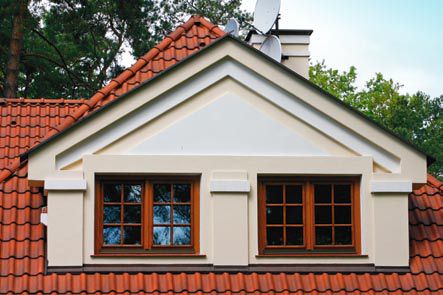

Lukarna a wielkość i wymiary okien
Wybierając lukarnę, można stosować kryteria takie jak przy oknach standardowych: powierzchnia okien powinna stanowić 1/6-1/8 powierzchni podłogi (przy małym kącie nachylenia dachu nawet 1/5), a otwór okienny powinien mieć wysokość 120 lub 150 cm i znajdować się 85-90 cm nad podłogą.
Wskazane jest także, aby szerokość lukarny (z jednym lub dwoma oknami rozdzielonymi filarem) była większa niż połowa szerokości pomieszczenia. Rozwiązanie takie pozwala lepiej doświetlić poddasze (łącznie z narożami), korzystnie powiększa przestrzeń i sprawia, że do takiego okna można bezpiecznie podejść bez obawy uderzenia się jak w wypadku okna połaciowego.
Przy doborze kształtu oraz wielkości lukarny powinno się uwzględnić również styl domu, strony świata, odległość od wysokich drzew jak również innych budynków mogących zacieniać okna.

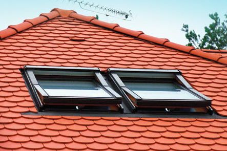

Okna dachowe - wymiary okien połaciowych
Natomiast okna połaciowe mogą być mniejsze niż okna pionowe w lukarnie, bo dzięki temu, że okna dachowe są zamontowane pod kątem wpada przez nie więcej światła. Powierzchnia okien dachowych na poddaszu może stanowić 1/8 - 1/10 powierzchni podłogi pomieszczenia. Wskazane jest, aby dolna krawędź okna połaciowego znajdowała się 90-110 cm, a górna – 185-205 cm nad podłogą. Warunek ten powoduje, że im mniejszy jest kąt nachylenia dachu, tym wyższe powinno być okno dachowe. Można także ustawić dwa okna połaciowe obok siebie lub jedno okno połaciowe nad drugim. Jest to dobre rozwiązanie szczególnie dla osób lubiących jasne pomieszczenia.
Z wielkością przeszklenia nie należy jednak przesadzać, ponieważ nawet przez najlepsze i najcieplejsze okna ucieka bardzo dużo ciepła – kilku-, a nawet kilkunastokrotnie więcej niż przez ścianę lub dach o takiej samej powierzchni.
