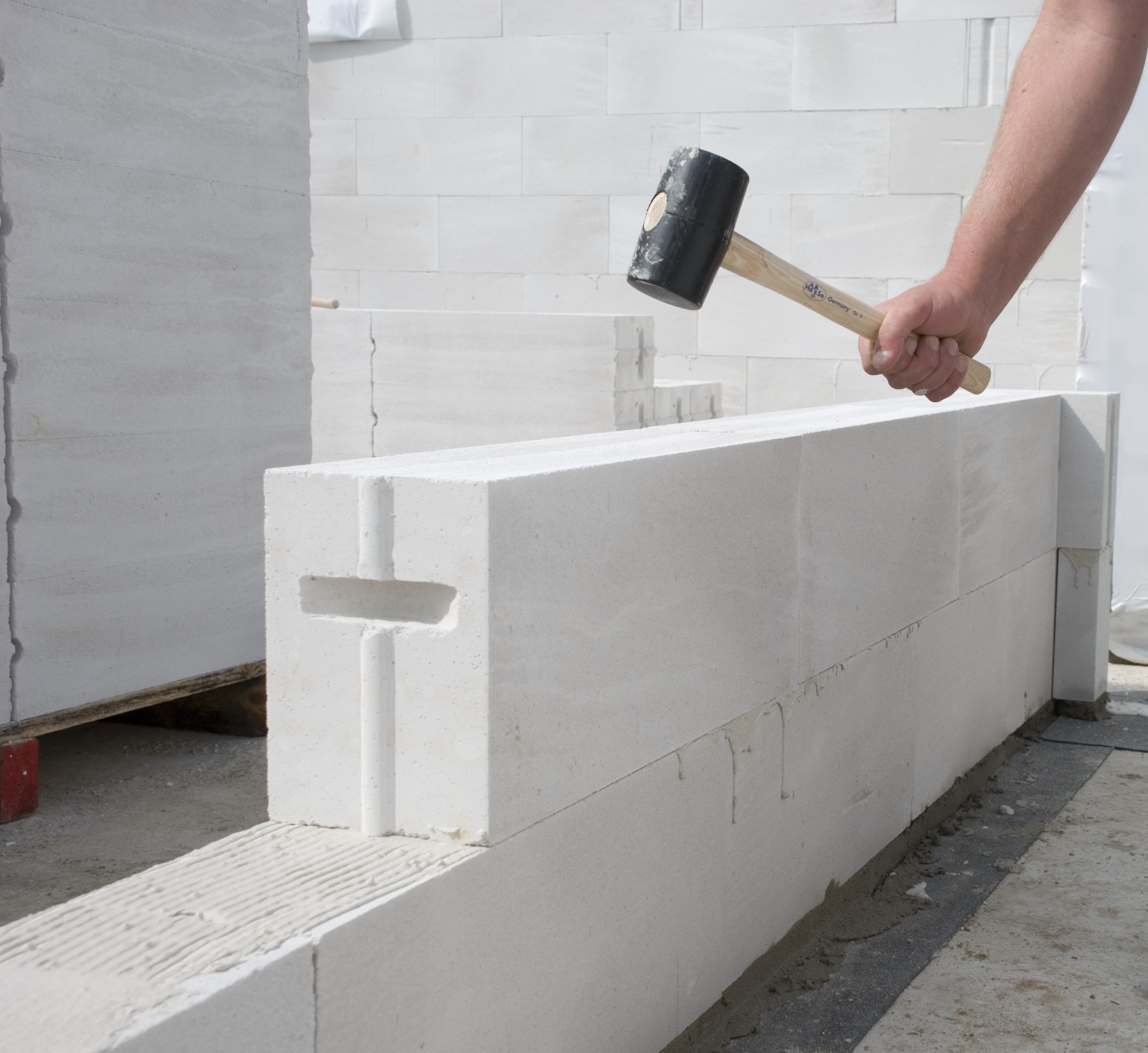

Klasa a łatwość budowy
Autor: Andrzej Szandomirski Wyroby z betonu komórkowego dużych gęstości są jednak cięższe i trudniejsze do przycinania niż te o gęstości 350-500
