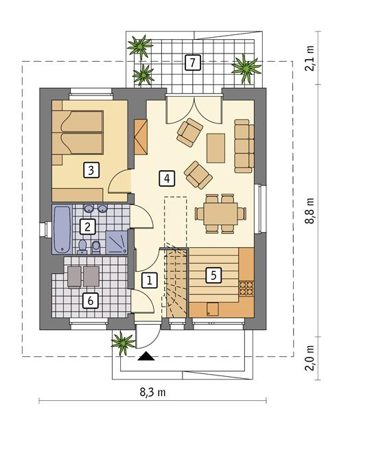

Obliczenia wykonamy dla ścian zewnętrznych na przykładzie projektu domu Miarodajny - wariant VI o prostokątnym rzucie, wymiarach zewnętrznych 8,8 m oraz 8,3 m z poddaszem nieużytkowym i dachem dwuspadowym.
Wizualizacja projektu Miarodajny VI
Rzut domu Miarodajny VI
Długość ścian w osiach = zewnętrzna długość ścian – 2 x ocieplenie – grubość ściany
8,8 m – 2 x 0,2 m – 0,24 m = 8,16 m
8,3 m – 2 x 0,2 m – 0,24 m = 7,66 m

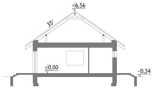

Ściany poddasza to ścianki kolankowe i dwie trójkątne ściany w szczycie. Ściany kolankowe w projekcie zostały wykonane jako żelbetowe, my jednak policzymy je jako murowane. Powierzchnię ścian kolankowych liczymy podobnie jak ściany na parterze, ze względu na ich prostokątny kształt. Jak zatem liczymy ściany trójkątne? Oczywiście z pola trójkąta – mnożymy połowę podstawy trójkąta i wysokość liczoną od wierzchu stropu do spodu konstrukcji dachowej. Pamiętajmy, że w ściankach kolankowych i szczytowych mogą znaleźć się dodatkowe wzmocnienia słupami żelbetowymi, które możemy odliczyć lub pominąć jeśli nie ma ich dużo.
Ścianki kolankowe murowane o wysokości 50 cm:
(2 x 7,66 m) x 0,5 m = 15,32 m x 0,5 m = 7,66 m2
Dwie ściany szczytowe składające się z prostokąta o wysokości 0,5 m i trójkąta o wysokości 2,77 m:
2 x ( 8,16 m x 0,5 + 8,16 m x 0,5 x 2,77 m) = 30,76 m2
Powierzchnia ścian = łączna długość ścian x wysokość (2,96 m)
(2 x 7,66 m + 2 x 8,16 m) x 2,96 m = 31,64 m x 2,96 m = 93,65 m2
Przekrój domu Miarodajny VI
Przekrój domu Miarodajny VI Autor: Katalog Murator PROJEKTY DOMÓW
Jak obliczyć łączną powierzchnię ścian zewnętrznych
Łączna powierzchnia ścian dla domu według tego projektu przy założeniu ścianki kolankowej 0,5 m i wysokości kalenicy 6,56 m, grubości konstrukcji dachu 0,4 m oraz stropu grubości 0,2 m wynosi:
93,65 m2 + 7,66 m2 + 30,76 m2 = 132,07 m2
Od otrzymanej powierzchni ścian zewnętrznych na parterze oraz ścian na poddaszu odejmujemy powierzchnię drzwi i okien (17,52 m2) otrzymując łączną powierzchnię ścian do wymurowania:
132,07 m2 – 17,52 m2 = 114,55 m2
