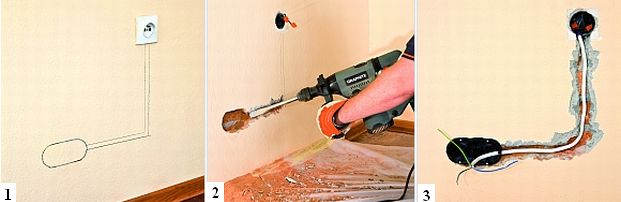

1. Gdy gniazdko jest już odłączone od zasilania, możemy bezpiecznie je zdemontować, pozostawiając jedynie puszkę instalacyjną z przewodami.
2. Kolejnym krokiem jest wyznaczenie nowego miejsca dla przesuwanego gniazdka, a następnie wywiercenie w tym miejscu otworu. Najprościej będzie zrobić to przy użyciu otwornicy do betonu.
3. Gdy mamy gotowe miejsce pod nowe gniazdko, musimy wyznaczyć przebieg instalacji elektrycznej w ścianie. Należy pamiętać przy tym o zasadzie, że przewody powinny być ułożone wyłącznie w pionie i poziomie.
4. Gdy wyznaczymy już „trasę”, którą pobiegną przewody, musimy wykonać w ścianie bruzdę, czyli kanał, w którym przewody będą ukryte. Możemy to zrobić na kilka sposobów, używając różnych narzędzi. Jednym ze sposobów jest użycie specjalnego dłuta do bruzdowania zamontowanego w młocie udarowym. Można także naciąć w ścianie kanał, używając do tego szlifierki kątowej wyposażonej w tarczę diamentową, a następnie wykuć bruzdę ręcznie. W końcu można użyć także specjalistycznego narzędzia, jakim jest bruzdownica.
5. W gotowej bruździe pomiędzy otworami w ścianie należy umieścić przewód połączony uprzednio z nową puszką. Należy pamiętać, aby nowy przewód posiadał taki sam przekrój, jak stary (aktualne przepisy określają przekroje przewodów zasilających gniazda na drut miedziany 3x2,5mm2). W nowym otworze osadzamy puszkę. Możemy użyć do tego gipsu lub pianki montażowej. W starej puszce łączymy przewody za pomocą kostki łączeniowej, a następnie zamykamy puszkę. Bruzdę oraz puszkę należy dokładnie zagipsować, aby po zamalowaniu nie zostały na ścianie brzydkie ślady po naszych pracach. Podłączamy gniazdo w nowym miejscu, włączamy zasilanie… i już możemy cieszyć się nowym gniazdem. Gdy po wyschnięciu gipsu odmalujemy zagipsowane miejsca, po bruździe nie powinien zostać ślad.
Przesunięcie gniazdka elektrycznego nie jest czynnością bardzo trudną i nawet średnio doświadczony majsterkowicz może sobie z nią poradzić. Przede wszystkim pamiętać należy o bezpieczeństwie, a więc o odłączeniu źródła zasilania prądem przed rozpoczęciem pracy. Oczywiście najlepiej rozplanować miejsce gniazd przed urządzeniem pomieszczenia, gdyż oszczędza nam to później prac związanych z malowaniem ściany. Ponieważ jednak nie zawsze jest to możliwe, warto pamiętać, że istnieje szansa na skorygowanie miejsca położenia gniazda. Kierując się powyższymi radami, powinniśmy z łatwością tego dokonać – a co ważniejsze być zadowoleni z efektu końcowego.
1. Wyznaczenie linii przebiegu przewodu elektrycznego do nowego gniazdka.
2. Wykonanie bruzdy w ścianie dla ukrycia przewodu elektrycznego.
3. Doprowadzenie przewodu elektrycznego do nowej puszki.
