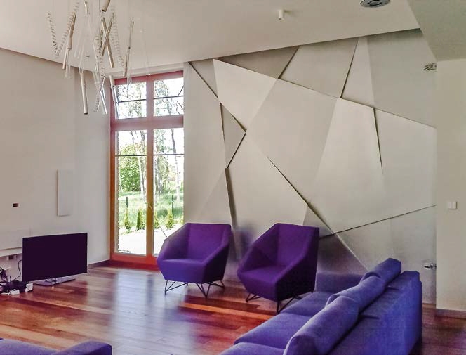

Ściana jak płaskorzeźba
Po pomalowaniu farbą z połyskiem płyty umieszczone pod różnymi kątami staną się rzeźbiarskim elementem dekoracyjnym. Aby precyzyjnie wykonać taki nietypowy projekt, przygotowano szablon w skali 1:1. Posłużył on do zaznaczenia miejsc, gdzie należy przykręcić profile Autor: Julia Bodzioch

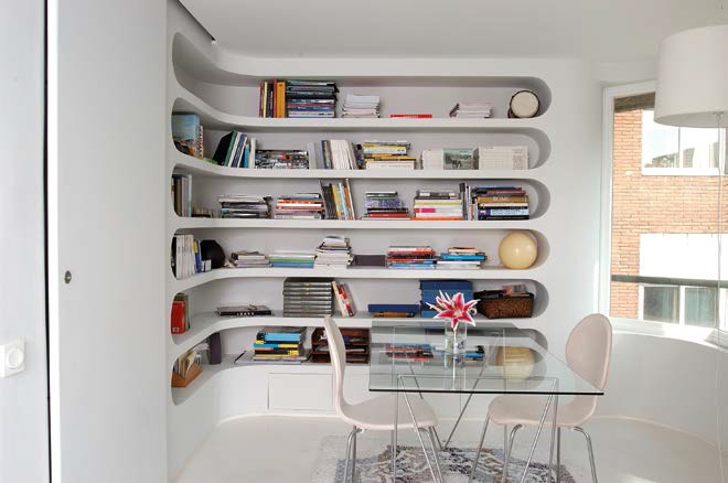

Regał z płyt gipsowo-kartonowych
Najczęściej jako elementy konstrukcyjne stosuje się tu profile otwarte UW. Tych o wielkości 50 mm używa się do mniejszych półek i wnęk. Jeżeli półka ma odstawać od ściany mniej więcej 30 cm, lepiej sięgnąć po profil 75 mm (wówczas wraz z płytami będzie ona miała grubość 10 cm). Tam, gdzie przewidujesz szczególne obciążenia, można zastosować wzmocnione profile UA lub dodatkowe słupki CW stabilizujące konstrukcję. Półki wspornikowe obciążają ścianę podobnie jak balkon, dlatego ich newralgicznym miejscem jest połączenie ze ścianą. Spoiny przy takich półkach należy dokładnie zaszpachlować od spodu – usztywni to całą konstrukcję. W tym celu półki poziomuje się, podpiera i w takiej pozycji całkowicie wypełnia szczelinę masą szpachlową. W wielu projektach wnętrz pojawiają się ścianki lub słupy wolno stojące niepołączone z sufitem. Bez odpowiedniego zakotwienia taka ściana może się przewrócić. Przegroda bez mocowania w stropie musi być bardzo dobrze zakotwiona do podłoża. Najczęściej do zbudowania takiego rusztu wykorzystuje się ustawione co 2 m słupy z rury o przekroju kwadratowym. U góry często są one zwieńczone profilem UA.
Łukowy regał
Z przeznaczonych do gięcia płyt g-k zbrojonych siatką szklaną zrobiono nowoczesne półki o zadziwiających futurystycznych kształtach Autor: RIGIPS

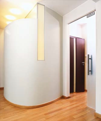

Ścian łukowa
Z płyt g-k można zbudować efektowne, miękko wygięte fragmenty ścian. Do przegród o takim kształcie najlepiej zastosować cieńsze płyty o grubości 6,5 mm zbrojone włóknem szklanym. Minimalne promienie krzywizny to w przypadku ściany wklęsłej 60 cm, a wypukłej – 100 cm. Do wykonywania rusztów pod wygięte odcinki stosuje się wstępnie ponacinane profile UW do łuków ściennych. Po docięciu ich ręcznymi nożycami do blachy (co 5, 10, 15 cm, w zależności od promienia ściany) wygina się je, nadając im odpowiedni kształt. Do kształtu rusztu dopasowuje się płytę g-k. Mocowanie płyty wygiętej w łuk musi być mocniejsze niż na prostej ścianie (wkręty trzeba rozmieszczać minimum co 20 cm), aby płyta się nie odkształcała.
