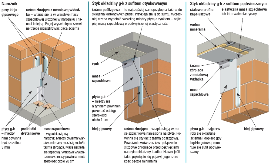

Styki i narożniki
Narożniki utworzone przez dwie płyty oraz miejsca ich styku z sufitem powinny być szczególnie starannie wykończone. Tam bowiem najczęściej pojawiają się brzydkie pęknięcia.

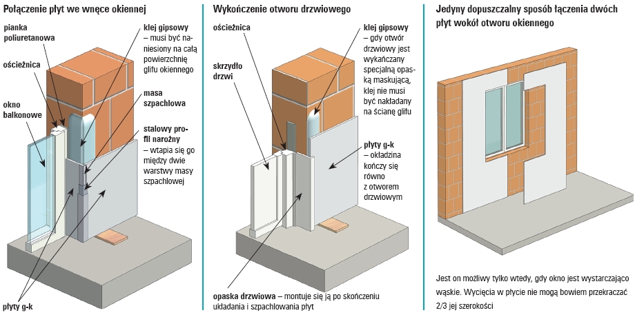

Przy oknach i drzwiach

  1. Przed rozpoczęciem montażu warto wyznaczyć na podłodze wzdłuż ścian linię wytyczającą lico okładziny. Dzięki temu ściany łatwiej będzie wyrównać względem poziomu. Od razu też będzie widać, gdzie trzeba zniwelować nierówności przy użyciu pasków lub kwadratów wyciętych z płyty i naklejanych na ścianę.
  2. Jeżeli okładzina ma się znaleźć również na ścianach komina, pamiętajmy, aby najpierw został on otynkowany tradycyjnie, pokryty cienką warstwą gipsowej masy szpachlowej lub kleju gipsowego.

  5. Czas prac wykończeniowych można skrócić, stosując samoprzylepne
