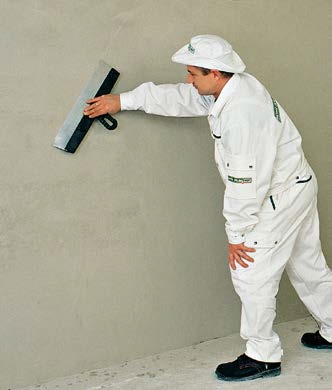

Tynkowanie ręczne
Ręczne tynkowanie wymaga odpowiedniej techniki, żeby masa przylgnęła do powierzchni, na którą jest przeznaczona, a nie spadła na podłogę. Dużo wprawy wymaga zacieranie tynku, aby uzyskać jak najgładszą powierzchnię Autor: Atlas

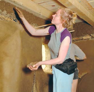

Tynk gliniany
Tynk gliniany jest produktem naturalnym. Można go nakładać nawet gołymi rękami Autor: Daniel Rumiancew

Tynki gliniane
Układa się je okazjonalnie, głównie dla wyjątkowego klimatu, w wybranych suchych pomieszczeniach mieszkalnych lub relaksacyjnych. Glina to jedyne spoiwo, które nie ma zamkniętego czasu wiązania. Jest to jedyny materiał tynkarski, którego nie można zepsuć. Wykonane z niej tynki po zmoczeniu wodą wracają do stanu plastycznego i można je powtórnie obrabiać nawet po latach. Glina może wchłonąć znaczną ilość wody, dlatego te tynki najlepiej ze wszystkich dostępnych na rynku regulują mikroklimat (wilgotność) w pomieszczeniach. Współczesne tynki czysto gliniane w większości nadają się także do nakładania maszynowego. Jest to bardzo ważne, bo to materiał ciężki (prawie 17 kg/m2 przy grubości 10 mm, a zalecane jest nawet 20 mm). Gliniane tynki bez problemów można stosować na tradycyjne mury ze spoinami, ceglane lub z ceramiki poryzowanej. Pozostałe współczesne gładkie materiały wymagają dodatkowego przygotowania do przeniesienia znacznego ciężaru, na przykład zastosowania siatek.
