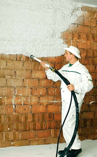

Tynk maszynowy
Mechaniczne nakładanie tynku pozwala znacznie skrócić czas tej pracy. Doświadczonej ekipie wystarczy mniej więcej tydzień na wykończenie domu średniej wielkości Autor: Atlas

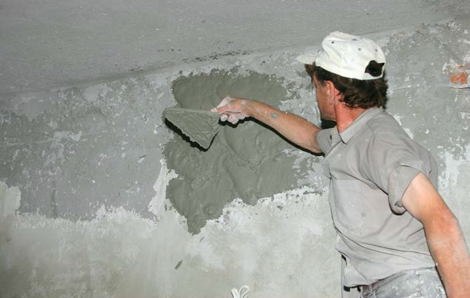

Tynkowanie ręczne
Ręczne tynkowanie to ciężka i mozolna robota. Otynkowanie całego domu trwa czasem kilka tygodni Autor: Andrzej Szandomirski

Tynki z betoniarki
Mieszanka tynkarska składa się z kruszywa (piasku), różnych dodatków i spoiwa wiążącego poszczególne składniki podczas reakcji chemicznych. Choć zaprawy tynkarskie przygotowywano całymi latami na budowie, obecnie mało kto umie dobrać proporcje i zastosować odpowiednie kruszywo. Brakuje dawnych rzemieślników, którzy potrafili przygotować zaprawy odpowiednie w zależności od podłoża. Problemem jest często brak właściwego piasku o różnej frakcji – dobranej do rodzaju zaprawy. Dobre wapno gaszone (dołowane) to towar nie do zdobycia. Trudno jest również kontrolować sam proces mieszania i dobór składników, gdy miarę stanowi łopata. Z betoniarki każda partia może być inna. Część może być zbyt mocna (za dużo cementu), reszta, na innej ścianie, może się sypać (za mało cementu). Minimalna grubość w przypadku tynku wykonanego w betoniarce to 10 mm. Tradycyjne zaprawy trzymają się dobrze na starych murach lub tam, gdzie są spoiny. Obecnie tradycyjny tynk z betoniarki jest zbyt mocny na większość współczesnych gładkich murów. Zbyt mocny pęka po związaniu na słabym, gładkim podłożu, przy niewielkim uderzeniu odpadają całe płaty.
Tynki maszynowe i ręczne
Właściwie wszystkie tynki maszynowe można nakładać zarówno maszynowo, jak i ręcznie. W agregacie suchy materiał mieszany jest wodą i dopiero wtedy plastyczny materiał podawany jest wężem przez lancę natryskową na mur. Zmieszanie suchego materiału z wodą zapoczątkowuje jego wiązanie. Tynk ręczny nie zawiera środków poprawiających urabialność i plastyczność, dlatego można go wykonać jedynie ręcznie po zarobieniu wodą i wymieszaniu mieszadłem wolnoobrotowym.
