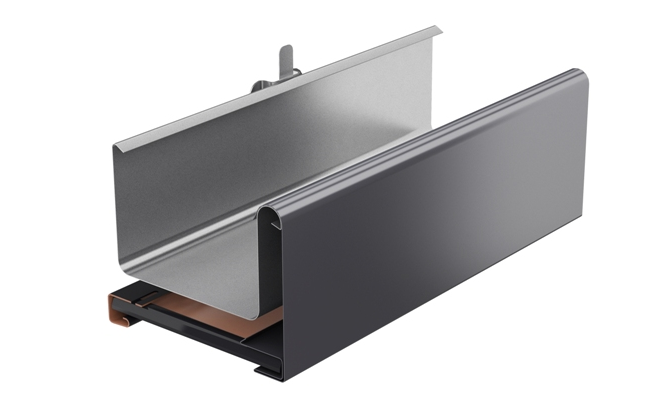

  • System Galeco STAL2 - Jest to wariant specjalny systemu Galeco STAL. Wyróżnia się kwadratowym profilem rynny oraz rury spustowej. Taka rynna jest bardziej wydajna od okrągłej o tej samej szerokości. System umożliwia montaż specjalnej dedykowanej maskownicy podsufitkowej, która zapewnia bardzo estetyczne i nowoczesne wykończenie okapu. Można ją również bardzo łatwo zdemontować, jeśli zajdzie konieczność wykonania prac konserwatorskich.

System Galeco STAL2
System Galeco STAL2 wyróżnia się kwadratowym profilem rynny oraz możliwością zamontowania estetycznej maskownicy Autor: Galeco

W naszym przypadku najbardziej „opłaca” się inwestorowi zakupić system LUXOCYNK, gdyż są to rynny stalowe, a jednak zbliżone ceną do PVC. Występują w kolorze srebrnym naturalnym, który będzie pasować do każdego pokrycia dachowego i elewacji. System Galeco STAL2 okazał się zdecydowanie najdroższy, ale jest to system dla najbardziej wymagających klientów, ceniących wyjątkową estetykę i nowoczesność. Tutaj cenę podnoszą maskownice zasłaniające rynnę.
