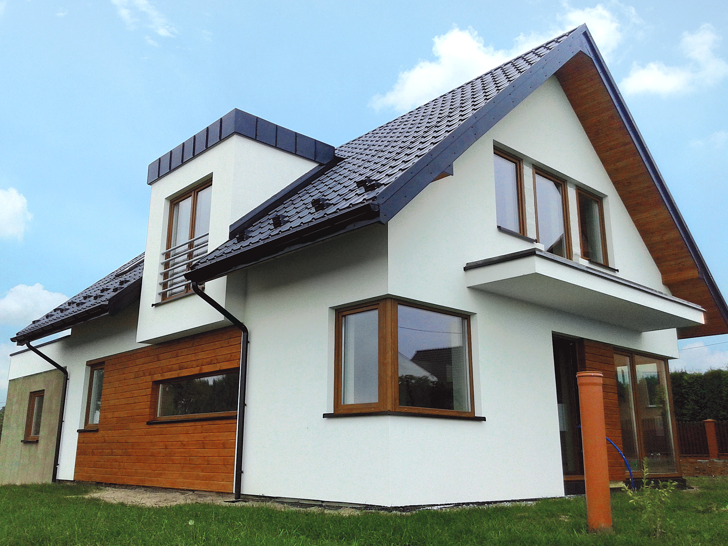

Rynny stalowe
Rynny stalowe są na etapie produkcji zabezpieczane antykorozyjnie. W tym celu stal jest cynkowana i powlekana tak zwana warstwa pasywacyjną. Dodatkową ochronę stanowi oczywiście powłoka ochronno-dekoracyjna Autor: Galeco
Na naszym rynku niepodzielnie królują rynny z PCV i stali powlekanej. Są ładne, trwałe i niedrogie. Kupić też można droższe od nich rynny z aluminium lub stopu cynkowo-tytanowego. Najwięcej kosztują rynny miedziane.

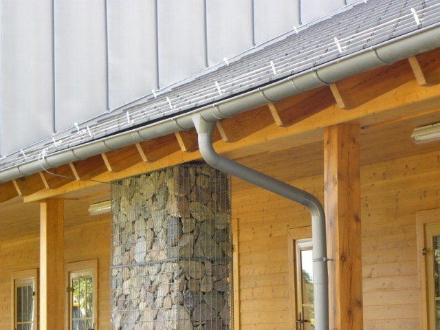

Rynny stalowe o naturalnym kolorze
Galeco LUX OCYNK to system oparty na sprawdzonych rozwiązaniach systemu Galeco STAL, po za tym wyprodukowano go z najwyższej jakości stali ocynkowanej, powleczonej organiczną warstwą zabezpieczającą, dzięki temu nie będzie patynował pod wpływem warunków atmosferycznych, zapewniając na długo trwałość i estetykę. Wybór takich rynien to rozwiązanie ekonomiczne, biorąc pod uwagę relację ceny do jakości. Ich cena jest bowiem zblizona do ceny rynien z PCV.
Rynny bez kolorowej powłoki
Rynny stalowe nie zawsze są powlekane barwną powłoką. Niektóre mają kolor naturalny Autor: Galeco
