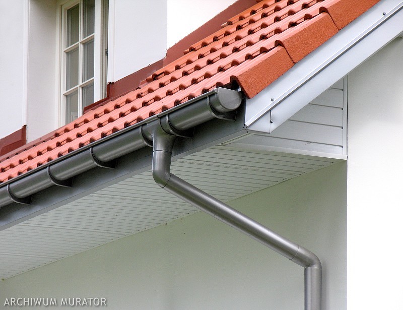

Niezależnie od tego z jakiego materiału masz rynny, jesienią zasługują na szczególną uwagę. Same rynny zwykle nie wymagają specjalnej konserwacji, ale przynajmniej dwukrotnie w roku należy skontrolować ich drożność, szczelność oraz stan mocowania Autor: Wiktor Greg
Czyszczenie rynien i przegląd orynnowania
Aby zachować drożność rynien, przynajmniej dwa razy w roku warto wspiąć się po drabinie i usunąć z nich zalegające śmiecie. Rury można czyścić wtłaczając w nie wodę z węża ogrodowego, od strony sztucerów. Zaniedbanie tych obowiązków może mieć przykre skutki. Zatory mogą prowadzić do wylewania się wody poza rynnę i powstawania na ścianach domu brudnych zacieków. W skrajnych przypadkach woda może wnikać pod okap, zawilgacając drewno i materiał ociepleniowy. Do czyszczenia rynien stalowych nie wolno używać ostrych przedmiotów, które mogłyby uszkodzić ich powłokę. Czyszczenie, to także okazja do przeglądu stanu technicznego orynnowania. Zaniepokoić powinny wszelkie zarysowania lub uszkodzenia mechaniczne, a także brak równomiernego spadku rynien w stronę sztucera odbierającego z nich wodę. Pierwszy przegląd i czyszczenie zaplanuj wczesna wiosną, a drugi późna jesienią.

System rynnowy warto wyposażyć w kilka przydatnych akcesoriów. Jednym z nich są koszyczki osłaniające wloty do rur spustowych. Zatrzymają liście, igiełki, szyszki i inne śmieci mogące spływać rynnami wraz z wodą i zatykać rury spustowe. Kupić też można specjalne siatki z tworzywa, które osłaniają od góry rynny. Śmiecie zatrzymują się wtedy na ich powierzchni i nie wpadają do środka. Oczywiście takie produkty zabezpieczające nie zwalniają cię z obowiązku czyszczenia. Z koszyczków i siatek liście także należy zdejmować. Aby uniknąć zamarzania wody w rynnach i tworzenia się lodowych zatorów w rurach, istnieje możliwość zamocowania kabli grzejnych. Po włączeniu prądu będą one roztapiać lód.
Naprawa rynien
W przypadku rynien najczęstszymi uszkodzeniami bywają drobne nieszczelności na połączeniach poszczególnych ich odcinków. Najlepiej je zlokalizować mroźną zimą. Widać wtedy skąd zwisają sople lodu. Można też zatkać wylewki rur spustowych i napełnić rynny wodą. Wówczas także zauważysz, którędy woda cieknie, a nie powinna. W przypadku rynien z PCV i rynien stalowych nieszczelności naprawia się za pomocą specjalnych uszczelniaczy. Gdy zauważysz większą dziurę, możesz zamocować w tym miejscu złączkę uszczelniającą. W rynnach niepowlekanych, na przykład miedzianych lub cynkowo-tytanowych, nieszczelności się zalutowuje. W rynnach stalowych można zaobserwować zarysowania. Należy takie miejsca zamalować specjalnym lakierem zaprawkowym. Gdy podobnych uszkodzeń jest bardzo dużo, warto przemyśleć wymianę rynien na nowe. Podczas okresowego przeglądu powinno się również zobaczyć, czy rynny są zamocowane z zachowaniem spadku w stronę sztucerów. Bywa bowiem niestety, że po zimie, pod naporem lodu i śniegu powyginają się haki, nawet po obrywają. Trzeba więc naprawić je i skorygować ułożenie rynien.
