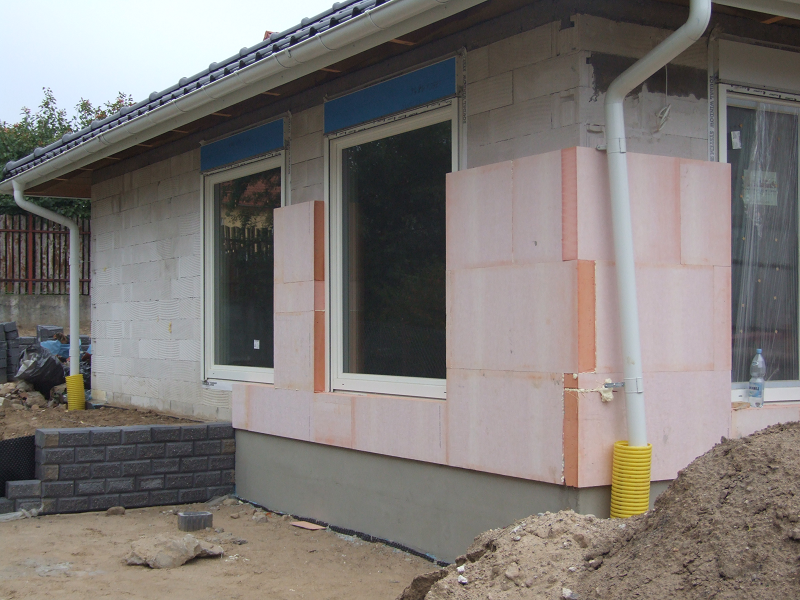

Ocieplenie płytami Kooltherm K5
Dzięki zastosowaniu płyt Kooltherm K5 do ocieplenia domu można było zmniejszyć grubość materiału termoizolacyjnego przy zachowaniu wysokich parametrów energetycznych. Autor: KINGSPAN IZOLACJE

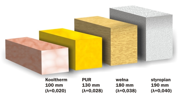

Najbardziej przyszłościowym rozwiązaniem jest stosowanie nowoczesnych, wysokoefektywnych termoizolacji. Do takich należy płyta z pianki rezolowej Kingspan Kooltherm K5 Izolacja Ścian. Pianka rezolowa ma najniższą wartość współczynnika przewodzenia ciepła spośród dostępnych na rynku termoizolacji do ścian, lambda ʎ = 0,020 W/(mK). Dzięki temu materiał ten izoluje dwukrotnie skuteczniej niż tradycyjne materiały izolacyjne, co przekłada się na grubość izolacji – jest ona prawie dwukrotnie cieńsza przy zachowaniu tej samej izolacyjności.
Sprawdź też:
Płyty Kooltherm, a izolacyjność cieplna
Porównanie izolacyjności termicznej różnych materiałów. Wystarczy 10 cm pianki krezolowej, aby uzyskać efekt ocieplenia taki jak przy zastosowaniu popularnego styropianu grubości 19 cm. Autor: KINGSPAN IZOLACJE

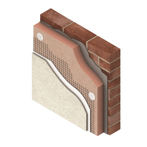

Przekrój Kooltherm K5
Płyty Kooltherm K5 Izolacja ścian w zastosowaniu Autor: KINGSPAN IZOLACJE

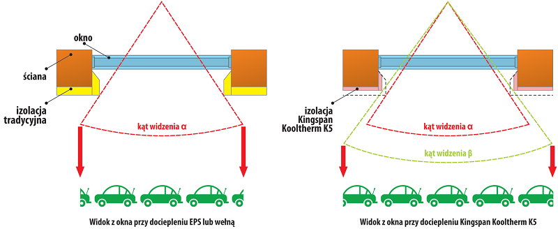

Więcej światła dziennego. Grubość izolacji ścian ma bezpośrednie przełożenie na ilość światła wpadającego do pomieszczeń. Gruba warstwa zmniejsza także kąt widzenia przez okno.
Grubość termoizolacji
Wpływ grubości termoizolacji na światło okna Autor: KINGSPAN IZOLACJE

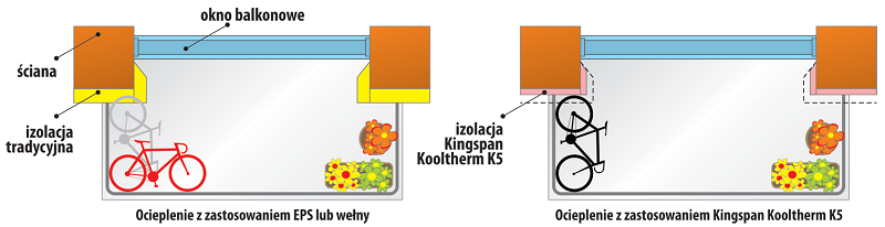

Więcej miejsca na balkonie
Loggie i balkony po ociepleniu budynku tradycyjnymi materiałami ku rozczarowaniu ich użytkowników tracą swoją wcześniejszą funkcjonalność, ponieważ ich wymiary ulegają zmniejszeniu. Jeśli montażu ocieplenia ścian nie poprzedziła wymiana okien i zmiana ich usytuowania w murze, pojawia się mało eleganckie, skośne odsunięcie termoizolacji od okna. Wiele trudności sprawia też właściwe ocieplenie płyt balkonowych, ponieważ ze względów estetycznych ocieplenie zarówno od dołu i od góry przy użyciu standardowych materiałów jest bardzo trudne.
Sprawdź też:
Ograniczenie powierzchni
Wpływ ocieplenia na powierzchnię użytkową balkonu przy zastosowaniu tradycyjnej termoizolacji i Kooltherm K5 Autor: KINGSPAN IZOLACJE
