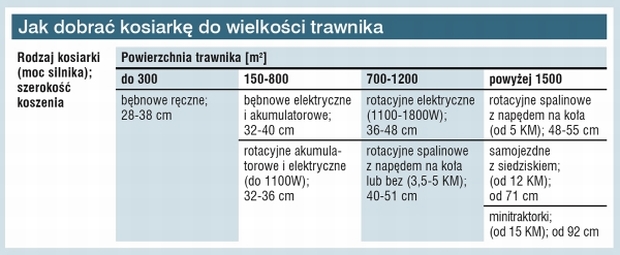

Sukcesywne i prawidłowe koszenie decyduje o dobrym wyglądzie trawnika, dlatego tak ważny jest wybór odpowiedniej kosiarki. Na bardzo małych powierzchniach (np. kilkadziesiąt metrów kwadratowych) sprawdzi się kosiarka ręczna. Do koszenia nieco większych trawników można wykorzystać kosiarkę elektryczną. Jeżeli trawnik ma powierzchnię ponad 500 m2, warto zainwestować w kosiarkę spalinową. Dobrym wyborem jest kosiarka z funkcją mielenia trawy i bocznym wyrzutem – dzięki temu nie trzeba opróżniać pojemnika.

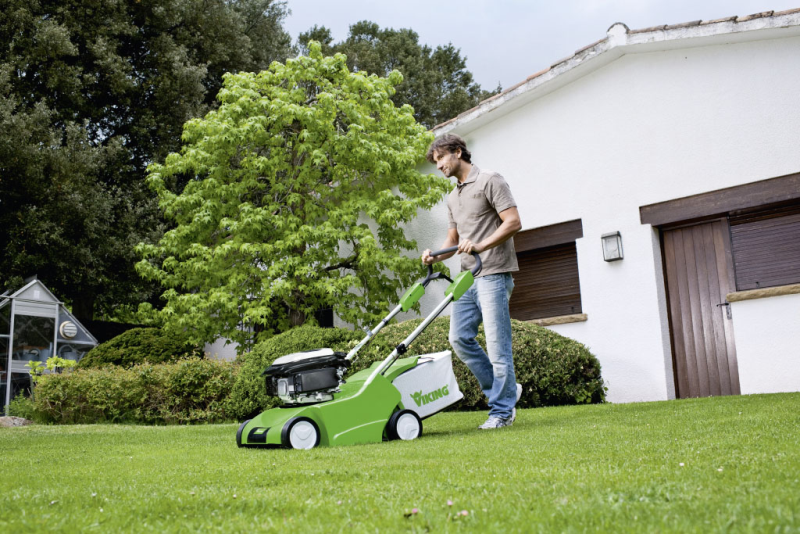

Kosiarka Viking
Zanim się zdecydujemy na konkretny model kosiarki do trawy, koniecznie się do niej przymierzmy. Wypróbujmy, jak się nią manewruje, czy uchwyt jest wygodny, czy kosz na trawę łatwo się opróżnia. Podpowiadamy, na jakie pytania należy sobie odpowiedzieć, zanim wybierzemy się do sklepu, i o co zapytać sprzedawcę, aby wybrać dobrą kosiarkę do trawy do naszego ogrodu.
  • Jak duży jest trawnik? Najważniejszym kryterium wyboru kosiarki do trawy jest wielkość trawnika. Na niedużym wystarczy kosiarka elektryczna małej mocy lub nawet bez silnika. Natomiast w przypadku rozległych muraw i łąk warto rozważyć kupno minitraktorka z siedziskiem. Dużym atutem tego typu maszyn jest możliwość podłączenia do nich rozmaitych przydatnych akcesoriów: przyczepki, pługa śnieżnego, szczotki, wału, glebogryzarki.
  • Jak często kosimy? Jeżeli czas poświęcony koszeniu trawy nie jest dla nas stracony i lubimy to zajęcie – wypróbujmy kosiarkę bębnową. To sprzęt dla wymagających użytkowników. Tego typu kosiarki świetnie się sprawdzają przy niskim, częstym koszeniu trawników ozdobnych, a ich noże nie rozszarpują końcówek źdźbeł. Należy pamiętać, że trawnik musi mieć bardzo równe podłoże! Jeżeli trawnik jest koszony raz w tygodniu, możemy wybrać jedną spośród średniej mocy kosiarek rotacyjnych. Ich wybór na rynku jest ogromny. Do uporządkowania trawnika koszonego rzadko, z wysoką i często mokrą trawą (na przykład na działce letniskowej) służą kosiarki rotacyjne z wyrzutem bocznym trawy i z silnikiem powyżej 4 KM.
