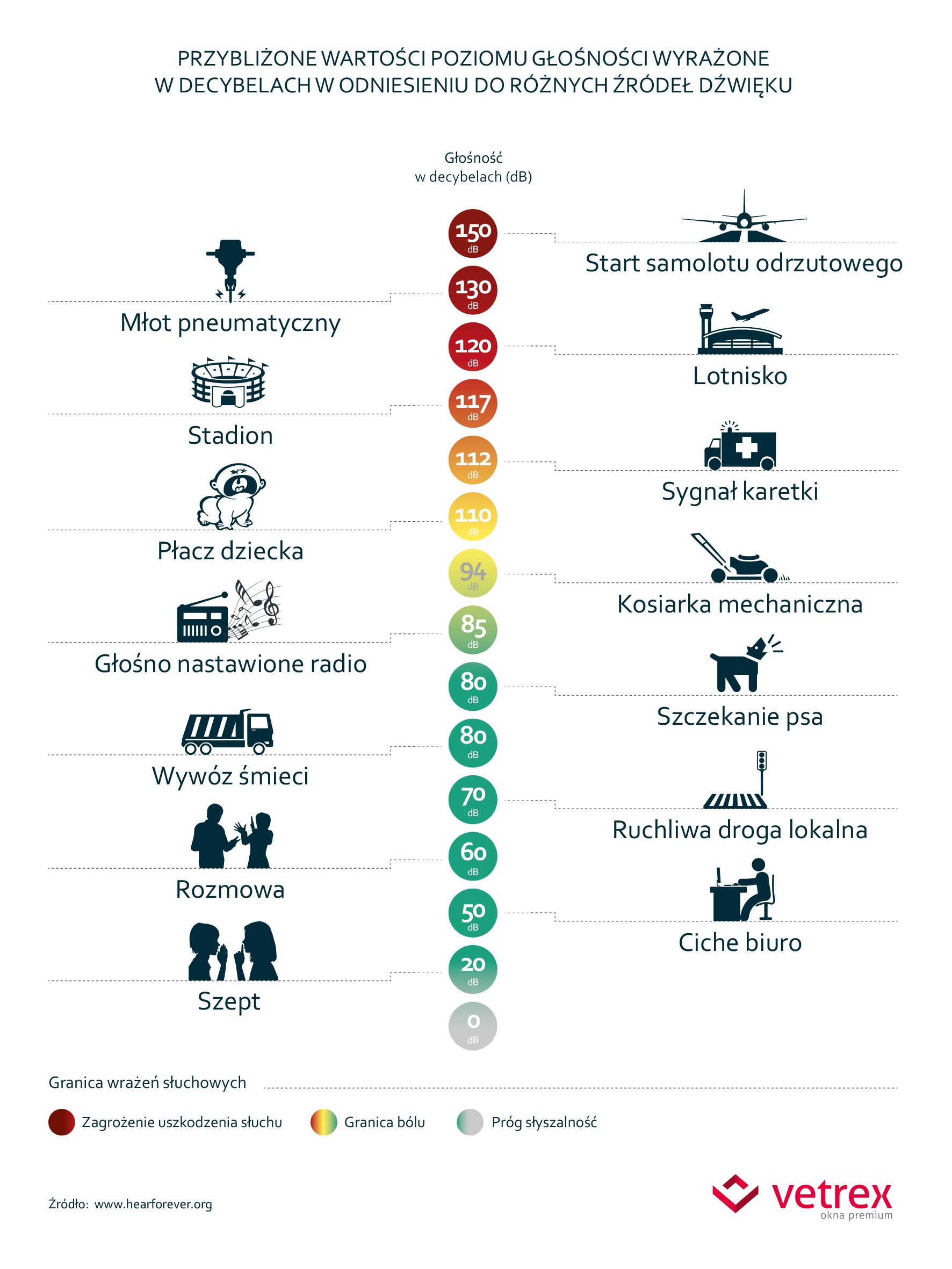

Poziom hałasu emitowanego przez różne źródła dźwięku Autor: Vetrex
Zanim wybierzesz okna, które skutecznie ochronią przed hałasem oceń jego natężenie
Wybierając okna, które skutecznie ochronią przed hałasem należy wziąć pod uwagę poziom hałasu panującego w danej lokalizacji.
Niestety, aktualne mapy akustyczne dostępne są tylko dla wybranych miejscowości, głównie dużych miast, dlatego większość inwestorów musi samodzielnie ocenić natężenie hałasu na podstawie obserwacji.
Na powyższej grafice przedstawione zostały przybliżone wartości poziomu głośności często spotykanych hałasów. Posługując się tymi danymi można oszacować, z jakim natężeniem dźwięku będziemy mieli do czynienia, decydując się na budowę domu w danej okolicy.

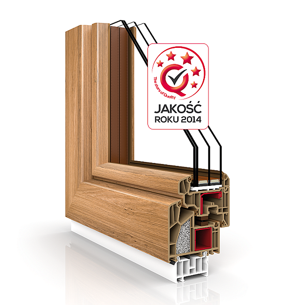

Tłumienie akustyczne okna wykonanego w systemie VR90 Synergy, o wymiarach 1230 x 1480 mm (określone w warunkach laboratoryjnych), wynosi Rw = 41 (-1, -5)dB. Łatwo obliczyć, że wartość RA2 wynosi 36 dB (41 – 5 = 36), a RA1 – 40 dB (41 – 1 = 40). Widzimy zatem, że dobrana stolarka spełnia oczekiwania – okna będą stanowić skuteczną ochronę przed hałasem.
Vetrex VR90 Synergy
Vetrex VR90 Synergy Autor: Vetrex
