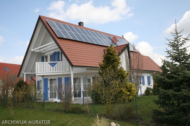

Baterie słoneczne najczęściej instaluje się na dachach domów, ale można je z powodzeniem montować na dachach przybudówek, na przykład werandy Autor: Andrzej Szandomirski

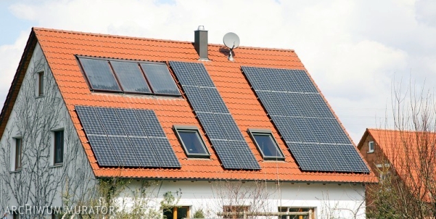

Baterie słoneczne powinny być skierowane na południe, ale mogą być nieznacznie odchylone od tego kierunku. Nie powinno się ich instalować w miejscach zacienionych. Bateria pracuje najefektywniej, gdy jej powierzchnia jest nachylona do poziomu pod kątem zbliżonym do 30°. Jeśli zamontuje się ją pionowo, jej wydajność będzie 5-35% mniejsza, ale za to nie zakryje jej śnieg ani opadające z drzew liście. Do baterii powinien być łatwy dostęp, aby można było ją wyczyścić.
Baterie słoneczne. Czy darmowy prąd ze słońca się opłaca?
Baterie słoneczne powinny być skierowane na południe, ale mogą być nieznacznie odchylone od tego kierunku. Nie powinno się ich instalować w miejscach zacienionych. Bateria pracuje najefektywniej, gdy jej powierzchnia jest nachylona do poziomu pod kątem zbliżonym do 30°. Autor: Andrzej T. Papliński
