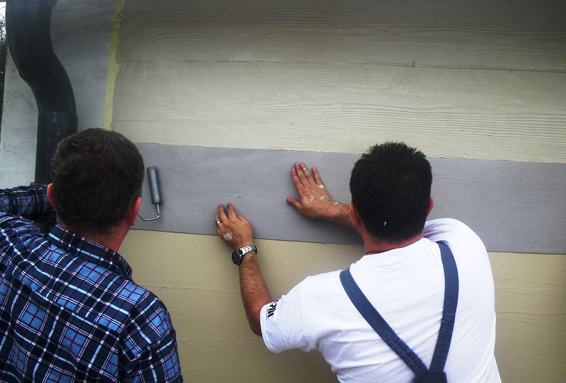

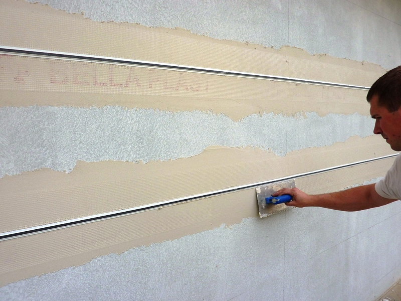

Elewację z imitacją deski wykonuje się najczęściej jako dekoracyjne wykończenie systemu ociepleń. Wykonanie systemu w jego pierwszej fazie nie odbiega od standardowego rozwiązania. Polega ono na mocowaniu do ocieplanego podłoża płyt izolacji termicznej ze styropianu oraz wykonaniu na nich warstwy zbrojącej z kleju i siatki zbrojącej. Warstwę dekoracyjną odwzorowującą słoje drewna wykonuje się przy użyciu tynku mineralnego modelowanego ALPOL AT 319, specjalnej matrycy odciskowej i wałka dociskowego. Właściwy wygląd powierzchni powstaje po zagruntowaniu związanego tynku gruntem ALPOL AG 701 i pomalowaniu go impregnatem koloryzującym ALPOL AI 785 w jednym z trzynastu dostępnych kolorów drewna. Po wyschnięciu impregnatu możemy już cieszyć wzrok atrakcyjną i trwałą powłoką, którą z odległości kilku metrów trudno odróżnić od prawdziwych desek.

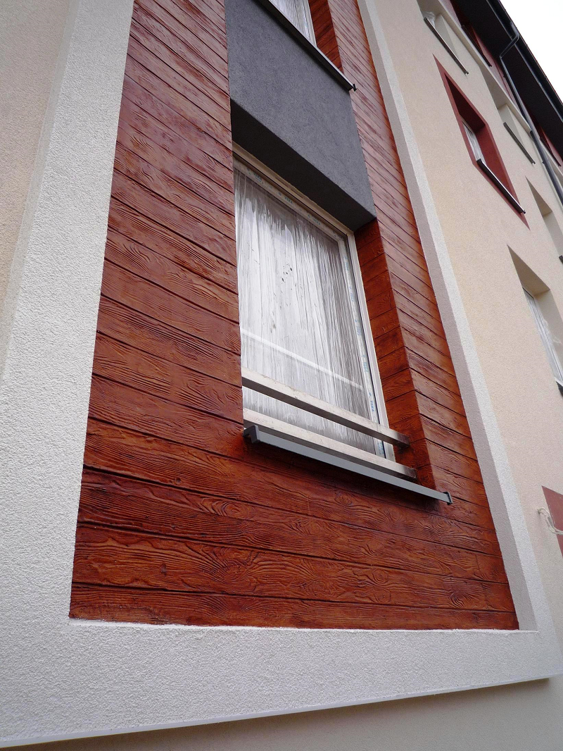

Imitacja deski elewacyjnej
Obiekt, na którym wykorzystano rozwiązanie ALPOL imitujące deskę Autor: Piotrowice II
Wykonywanie odcisku deski w tynku modelowanym ALPOL Autor: Piotrowice II

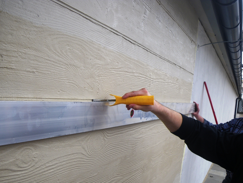

Wykonywanie imitacji łączenia desek przy użyciu rysaka stalowego Autor: Piotrowice II

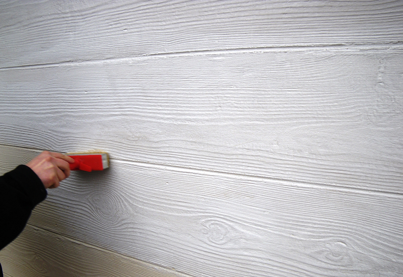

Gruntowanie powierzchni po całkowitym wyschnięciu tynku Autor: Piotrowice II

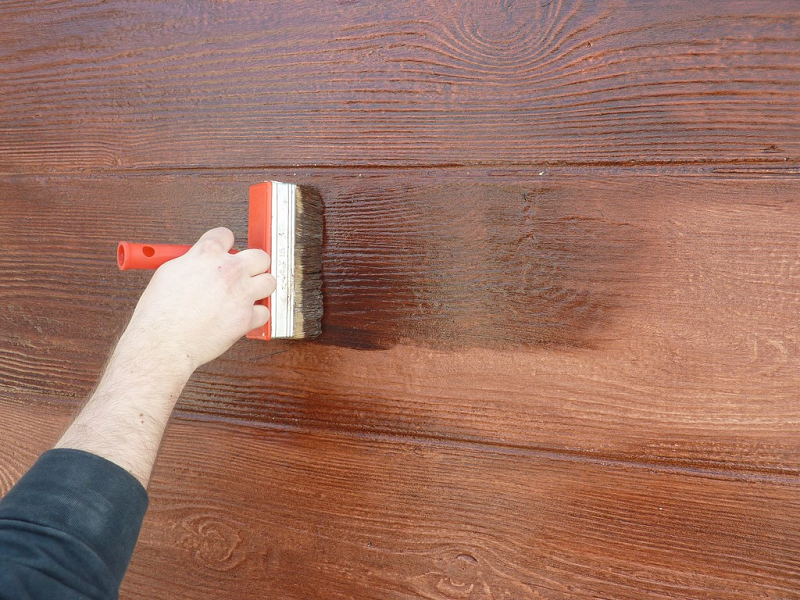

Zabezpieczenie powierzchni impregnatem koloryzującym marki ALPOL Autor: Piotrowice II

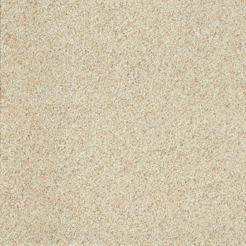

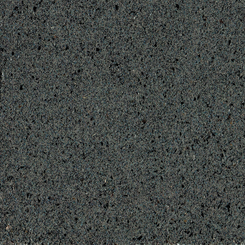

Dzięki zastosowaniu tynków dekoracyjnych ALPOL AT 398 CREATIVO możemy cieszyć się niezwykle atrakcyjną wizualnie a jednocześnie stosunkowo niedrogą elewacją, przypominającą do złudzenia płyty lub elementy z granitu lub piaskowca. Tynk dostępny jest w 10 wzorach imitujących strukturę i kolory piaskowca (wzornik SABBIA) oraz w 14 wzorach imitujących kamień granitowy (wzornik GRANITO). W wybranych wzorach, dodatek płatków drobnej naturalnej lub czarnej miki wprowadza na powierzchni oryginalny delikatny efekt refleksów świetlnych.
Imitacja kamienia naturalnego
Przykładowy wzór Granito, G70 Autor: Alpol
Przykładowy wzór Sabbia, S25 Autor: Alpol

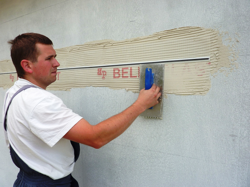

W celu uzyskania ciekawych efektów architektonicznych i podziałów elewacji na mniejsze elementy imitujące np. bloki lub płyty kamienne, zalecane jest użycie dostępnych w ofercie ALPOL profili boniowych. Dostępne są profile o różnych szerokościach i głębokościach.
Montaż listew do boniowania ALPOL BP 11 MINI Autor: Piotrowice II

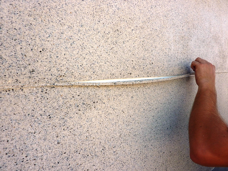

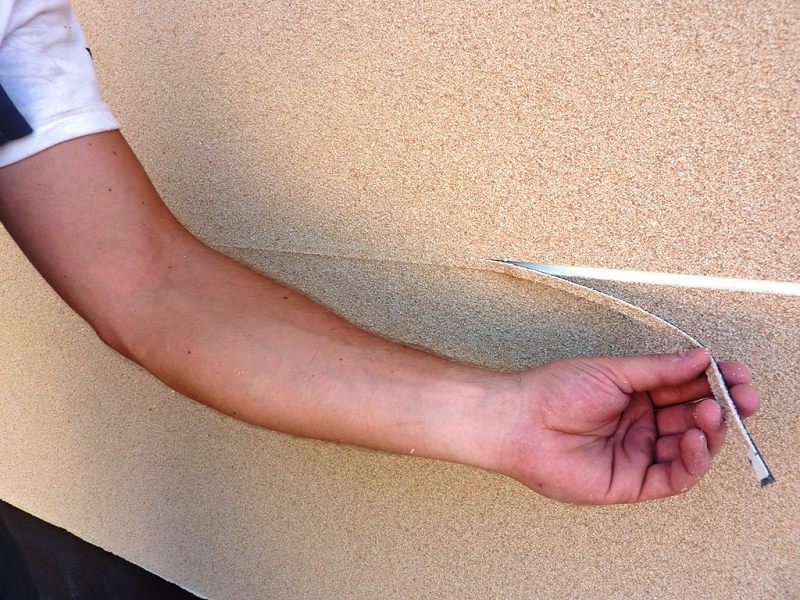

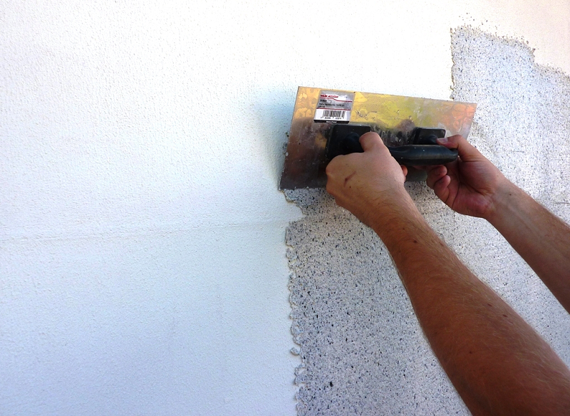

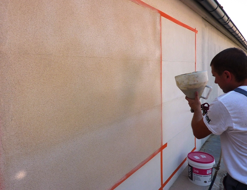

W zależności od wzoru oraz metody wykonania, możliwe jest uzyskanie wyglądu powierzchni gładkiej (szlifowanej) lub ostrej (drapanej lub cyklinowanej). Tynki można nakładać zarówno ręcznie przy użyciu pacy stalowej jak i natryskowo przy użyciu specjalnego pistoletu i kompresora. Bezpośrednio po nałożeniu tynku należy usunąć z listwy boniowej uszczelkę zabezpieczającą.
Nakładanie ręczne tynku typu GRANITO (granit) Autor: Piotrowice II

Usunięcie elementu traconego z listwy boniowej Autor: Piotrowice II

Natryskowe nakładanie tynku typu SABBIA (piaskowiec) Autor: Piotrowice II
