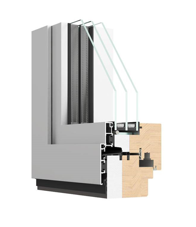

Profil okien z linii PURO
W oknach z linii PURO marki Sokółka Okna i Drzwi całkowicie płaski profil aluminiowy przykrywa jednocześnie skrzydło i ramę. Autor: SOKÓŁKA OKNA I DRZWI

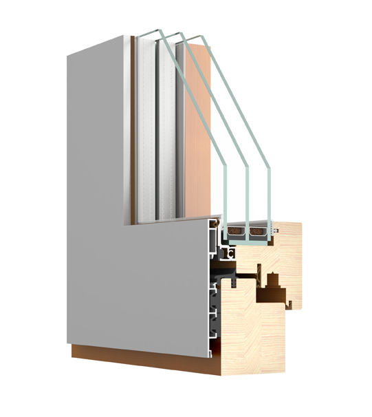

Mocowanie aluminiowej osłony
Aluminiowa osłona jest na stałe zamocowana do elementów drewnianych. Dzięki specjalnej konstrukcji przestrzeń pomiędzy nakładką a drewnianym profilem jest dobrze wentylowana. Autor: SOKÓŁKA OKNA I DRZWI
