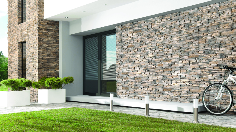

Płytki elewacyjne Grenada
Płytki kamieniopodobne Grenada Autor: Stegu

Najpopularniejsze w Polsce okładziny z oferty firmy Stegu stosowane na elewacjach to Nepal - głęboko rzeźbione w jasnej kolorystyce, Grenada - płytki oddające eleganckie wzornictwo i atmosferę andaluzyjskiego krajobrazu oraz płytki California - imitacja drobno łupanego kamienia.
