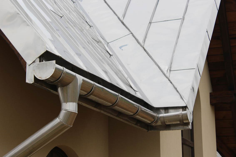

Rynny ze stali nierdzewnej
Rynny ze stali nierdzewnej mają wysoką wytrzymałość mechaniczną, większą niż w przypadku materiałów tradycyjnych i doskonale znoszą obciążenia wywołane nagromadzonym śniegiem. Autor: Aperam Stainless Services & Solutions

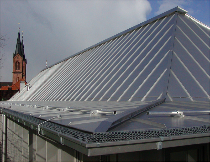

Krycie na rąbek stojący
Krycie na rąbek stojący nadaje szczególnie staranne wykończenie. Montowane na miejscu dachy z arkuszy stali nierdzewnej doskonale pasują do współczesnych jak i do klasycznych stylów architektonicznych. Autor: Aperam Stainless Services & Solutions
