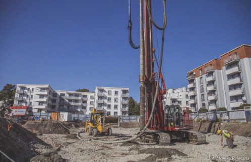

Technologia kolumn CMC
Budowa Osiedla mieszkaniowego w Łodzi, technologia kolumn CMC. Autor: Monika Paleczna
