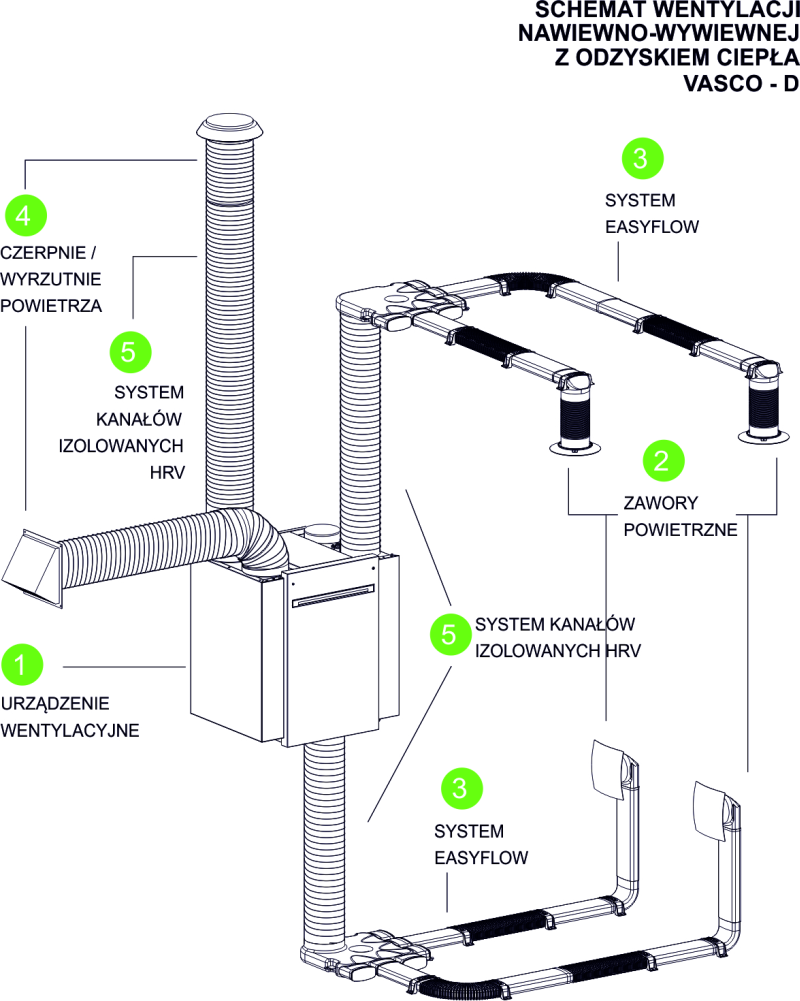

Sercem każdego systemu wentylacji mechanicznej jest tzw. rekuperator. To w nim są zainstalowane wentylatory dla nawiewu i wywiewu oraz wymiennik ciepła, w którym powietrze wyciągane z ciepłych, wilgotnych pomieszczeń (kuchnia, łazienki, pralnia) oddaje ciepło powietrzu czerpanemu z zewnątrz. Nawet podczas mroźnej zimy, świeże powietrze z zewnątrz, ogrzane do temperatury bliskiej pokojowej (zależnej od sprawności cieplnej rekuperatora) jest nawiewane do pomieszczeń „suchych” (salon, sypialnie, gabinet).
W wentylacji mechanicznej funkcję „transporterów” doprowadzających świeże powietrze i odprowadzających wilgotne pełnią specjalne kanały wentylacyjne, dzięki którym nie trzeba rozszczelniać okien ani budować tradycyjnych kominów do wentylacji grawitacyjnej. Jednym z najchętniej wybieranych przez naszych klientów rozwiązań jest system rozdzielaczowy z płaskimi kanałami powietrznymi
Wentylacja VASCO
Schemat rozmieszczenia systemu wentylacji w domu. Autor: VASCO

Dlatego VASCO stworzyło system kanałów EASYFLOW o wysokości 6 cm, który może być umieszczony w warstwach izolacji podłogi na kondygnacji powyżej tej, która jest wentylowana; dla parteru na podłodze piętra i dla piętra – na podłodze poddasza. W ten sposób system kanałów wentylacyjnych zostanie całkowicie ukryty. Żeby w typowym domu jednorodzinnym było to możliwe konieczne jest umieszczenie kanałów w warstwie styropianu na podłodze piętra – tych, które będą obsługiwać pomieszczenia parteru. Warstwy izolacji na podłodze piętra nie mają dużych wysokości, ponieważ projektowana temperatura powietrza dla piętra i parteru jest identyczna, to izolacyjność termiczna nie stawia żadnych wymagań. Te warstwy są w tradycyjnym podejściu do budowania domów tylko warstwą wyrównawczą pod wylewkę płyty jastrychu pod posadzkę. Z drugiej strony służą one do ukrycia instalacji, które od dziesięcioleci są stosowane w domach standardowo, a oczekiwania klientów w zakresie estetyki wymagają, żeby były schowane: elektrycznej, grzewczej, wodnej i kanalizacyjnej.
Dlatego VASCO zaprojektowało kanały wentylacyjne o wysokości 6 cm, tak, żeby mogły być ukryte w standardowo stosowanych warstwach styropianu. Kanały te zaprojektowano w przekroju płasko-owalnym – żeby zmaksymalizować możliwość przesyłu powietrza w zakresie dostępnej wysokości.
Dzięki specjalnemu profilowi i użyciu dźwiękochłonnego materiału, rura EASYFLOW jest w stanie dostarczać 75m³/h co oznacza, że pokrywa zapotrzebowanie wszystkich typowych pomieszczeń domu jednorodzinnego.
