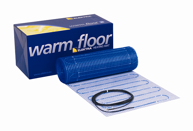

Ogrzewnie podłogowe Elektra
Mata ogrzewania podłogowego Elektra. Autor: ELEKTRA

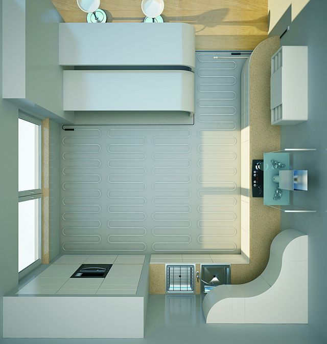

Ogrzewanie elektryczne w kuchni
Stosowanie elektrycznego ogrzewania budynków umożliwia ograniczanie niskiej emisji. Autor: ELEKTRA
