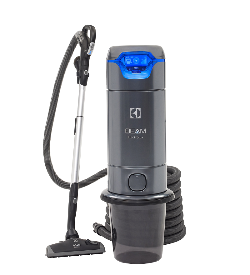

W czasie eksploatacji jednostki centralnej BEAM nasze działania sprowadzają się jedynie do opróżniania zbiornika z zanieczyszczeniami. Zastosowany system filtracji worka odwróconego, pokrytego oryginalną powłoką GoreTex, zapewnia całkowitą ochronę silnika. Filtr ten po zakończeniu sprzątania oczyszcza się. Co prawda nie sprawia to, że wygląda jak nowy, ale odkurzacz ma nieustannie stały przepływ powietrza przez filtr, a co za tym idzie - niezmienną siłę ssącą.
Gdy odkurzacz centralny traci moc
Jeśli mimo wszystko stwierdzimy znaczną utratę siły ciągu to, po opróżnieniu zbiornika, przed założeniem go ponownie, należy założyć worek foliowy i przytwierdzić go do obudowy taśmą malarską. Następnie trzeba chwycić za filtr przez wcześniej założony worek i energicznie poruszać. Worek foliowy powinno się pozostawić założony na około 15min, aby zanieczyszczenia opadły. Potem wystarczy zdjąć worek i założyć z powrotem zbiornik. Jednak konieczność przeprowadzenia takich czynności występuje bardzo rzadko.

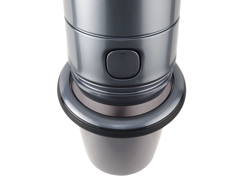

Przycisk do łatwego demontażu zbiornika
Przycisk do łatwego demontażu zbiornika Autor: Beam
