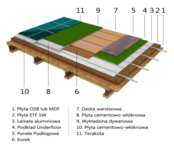

Eco Thermo Floor® SW (Silent & Warm) to system paneli z płyty porowatej z włókna drzewnego do zastosowania na stropach lekkich (ma mały ciężar) i ciężkich, szczególnie podczas renowacji. Zapewnia izolację termiczną i - co bardzo istotne - izoluje akustycznie. Płyta SW jest w pełni ekologiczna, wręcz pachnie drewnem. Umożliwia zastosowanie w zasadzie każdego materiału do wykończenia podłóg - od wykładzin po parkiet lub płytki ceramiczne. Dzięki niej możliwe jest szybsze dostosowanie temperatury pomieszczenia do potrzeb mieszkańców. Zapewnia także oszczędność energii.
Podstawowe formaty to 1000 x 500 mm,1200 x 600 mm i 1800 x 600 mm. Grubość płyty może wynosić 24 mm, 30 mm, 36 mm, a rozstawy rur – 125 mm, 150 mm, 200 mm, 250 mm, 300 mm. Średnice rur mają standardowo od 14 do 20 mm.
Ogrzewanie podłogowe - schemat budowy
Przykłady możliwych rozwiązań w zależności od materiału pokryciowego podłogi Autor: Modern Bud Int. Group

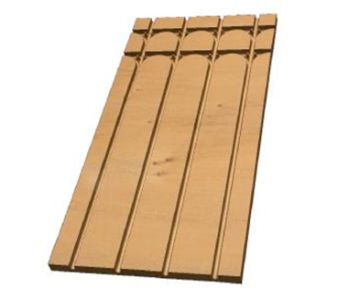

Panel zasilająco-powrotny
Panel zasilająco-powrotny Autor: Modern Bud Int. Group

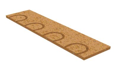

Panel powrotny
Panel powrotny Autor: Modern Bud Int. Group

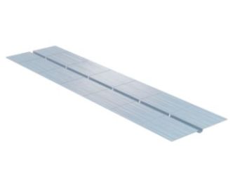

Do systemów paneli SW  (Silent & Warm) i CB (Chip Board) polecane jest rozwiązanie Eco Thermo Floor® Al (Aluminium). Są to aluminiowe radiatory, które włożone w kanały wyfrezowane w płytach SW i CB  rozprowadzają ciepło dostarczane przez rury po całej powierzchni posadzki.  Oferowane są  w wersji monolitycznej i łamanej, która służy do wypełniania odcinków płyty krótszych niż radiator monolityczny. Do podłóg z litej deski  polecane są radiatory rozpinane między legarami i/lub belkami stropowymi. Izolacje termiczną układa się między belkami stropowymi.
Świetnie nadaje się do tzw. podłóg nośnych na przykład z litego drewna, które są przybijane bezpośrednio do legarów. Rozwiązuje problem nierównomiernego rozstawienia legarów.
Aluminiowy radiator z możliwością przełamywania co 150 mm
Aluminiowy radiator z możliwością przełamywania co 150 mm Autor: Modern Bud Int. Group

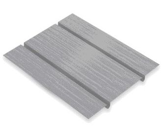

Aluminiowy radiator do rozpinania pomiędzy legarami
Aluminiowy radiator do rozpinania pomiędzy legarami Autor: Modern Bud Int. Group

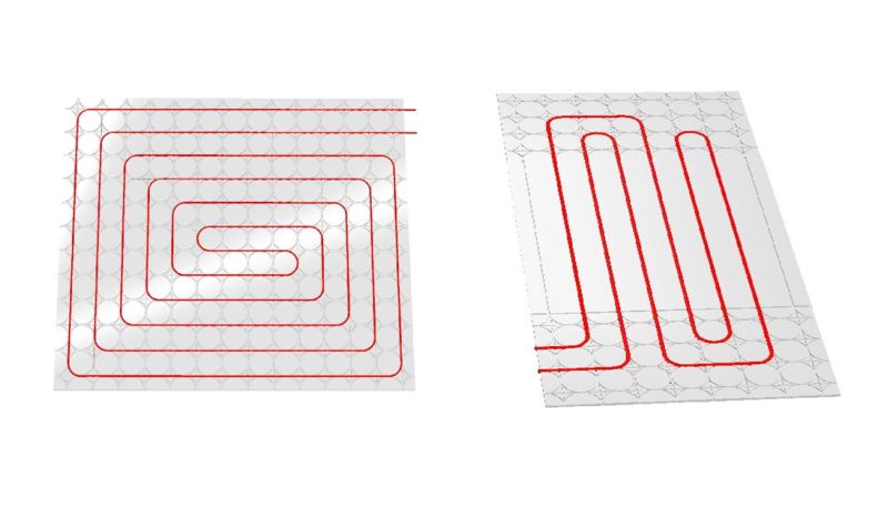

Przykłady rozwiązania układania rur w panelach gipsowych i cementowych
Przykłady rozwiązania układania rur w panelach gipsowych i cementowych Autor: Modern Bud Int. Group
