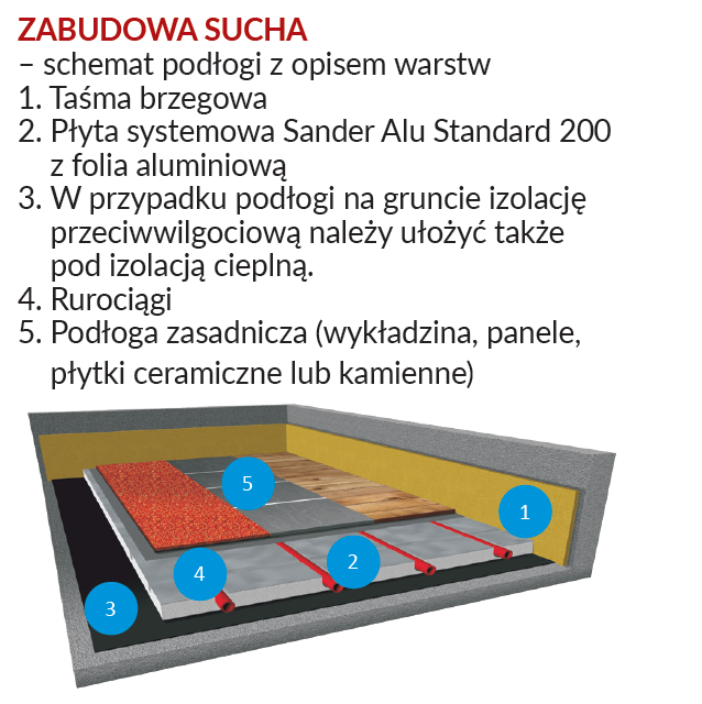

Warstwy podłogi - zabudowa sucha

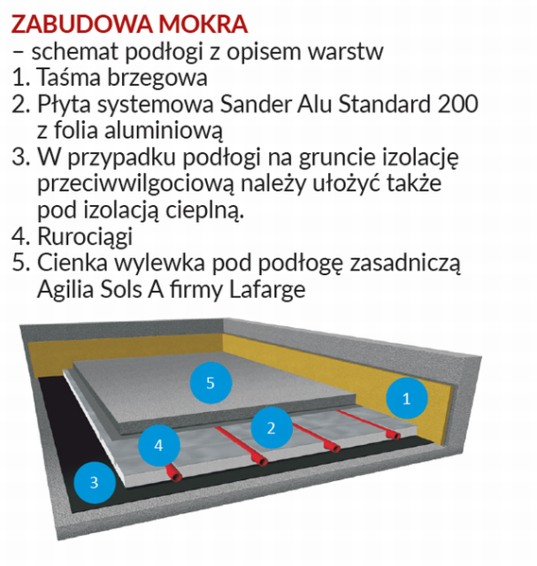

Warstwy podłogi - zabudowa mokra
