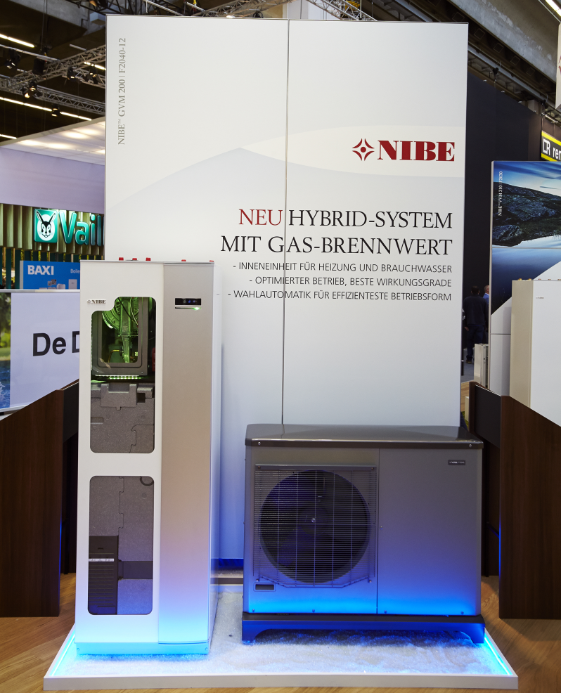

W przypadku budynków z dostępem do sieci gazowej, idealnym rozwiązaniem systemowym z powietrzną pompą ciepła NIBE, będzie kompletna centrala wewnętrzna NIBE VVM z możliwością podłączenia zewnętrznego kotła gazowego NIEB GBM 10-15 lub hybrydowa centrala wewnętrzna NIBE GVM z wbudowanym kotłem gazowym o mocy do 25 kW, która swoją premierę miała na tragach ISH we Frankfurcie. Zarówno centrala NIBE VVM jak i GVM posiada wbudowany zasobnik c.w.u. i sterownik i osiąga klasę energetyczną A++. NIBE GBM 10-15 to naścienny, jednofunkcyjny kondensacyjny kocioł gazowy, który może zmieniać swoją moc cieplną w zakresie od 3,5 do 15 kW, a więc moc grzewcza urządzenia będzie zawsze dostosowywana do aktualnych potrzeb. Urządzenie ma wbudowaną pompę obiegową i naczynie wyrównawcze. Urządzenie to idealnie sprawdza się jako pomocnicze źródło ciepła dla powietrznej pompy ciepła, zarówno w przypadku istniejących budynków poddawanych termomodernizacji, jak również nowych, w których korzystanie z instalacji elektrycznej jest ograniczone. Instalacja GBM 10-15 wyklucza konieczność stosowania szczytowego źródła ciepła, w postaci grzałki zanurzeniowej.
Cena hybrydy nie jest jeszcze znana, ale aktualnie firma NIBE-BIAWAR oferuje kocioł gazowy NIBE GBM 10-15 jako dodatkowe wyposażenie do powietrznych pomp ciepła NIBE SPLIT i NIBE MONOBLOK w cenie 4000 zł netto.
Hybrydowa pompa ciepła
Hybrydowa powietrzna pompa ciepła NIBE z jednostką wewnętrzną NIBE GVM 200, z wbudowanym gazowym kotłem kondensacyjnym Autor: NIBE

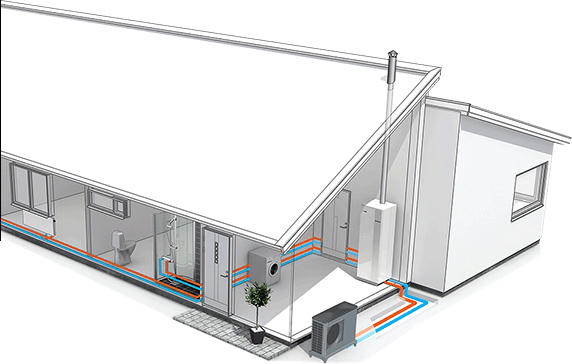

Tego typu systemy hybrydowe z kotłem gazowym, są szczególnie polecane do domów poddawanych termomodernizacji. System hybrydowy powietrznej pompy ciepła z kotłem gazowym, umożliwia obniżenie zarówno kosztów inwestycyjnych, jak eksploatacyjnych, między innymi, w wyniku doboru pompy ciepła o mniejszej mocy grzewczej, pracującej z wyższą wydajnością w zakresie wyższych temperatur powietrza zewnętrznego. Sterownik centrali wewnętrznej powietrznych pomp ciepła NIBE automatycznie steruje pracą kotła gazowego, włączając go tylko wtedy gdy jest to opłacalne z ekonomicznego lub ekologicznego punktu widzenia, a także w oparciu o priorytet poziomu hałasu. Ma on bowiem możliwość zaprogramowania kosztu kWh uzyskanej z gazu ziemnego i z sieci lub wartości emisji dwutlenku węgla dla obu źródeł ciepła oraz maksymalnego poziomu hałasu pompy ciepła. W oparciu o te dane, pompa ciepła inteligentnie steruje pracą systemu hybrydowego, tak żeby optymalnie pod względem kosztów, emisji CO2 lub hałasu, dostosować proporcje pracy obu źródeł ciepła.
Pompa ciepła NIBE
Schemat instalacji powietrznej hybrydowej pompy ciepła NIBE Autor: NIBE

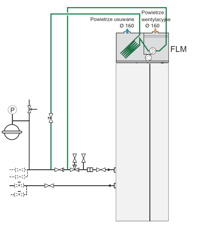

Wyjątkowym rozwiązaniem systemowym z gruntową pompą ciepła NIBE jest moduł wentylacyjny z odzyskiem ciepła NIBE FLM. Moduł NIBE FLM montuje się jako nadstawka na gruntową pompę ciepła NIBE (Rys. 3), dzięki czemu oprócz ogrzewania , chłodzenia i produkcji c.w.u. możemy uzyskać czwartą funkcję systemu z pompą ciepła, jaką jest wentylacja mechaniczna z odzyskiem ciepła.
Cechy systemu hybrydowego gruntowej pompy ciepła NIBE z modułem wentylacyjnym NIBE FLM:
  • zapewnia wentylację mechaniczną wywiewną w budynku i usuwanie wilgoci z pomieszczeń tzw. mokrych (łazienka, kuchnia, garderoba),
  • energia zawarta w powietrzu wywiewanym z budynku jest akumulowana w gruncie,
  • szybsza regeneracja gruntu,
  • wyższa sprawność pompy ciepła (SCOP),
  • prosta instalacja, niska cena (4850zł netto),
  • wysoka wydajność oraz niski poziom głośności,
  • programowanie dowolnej wydajności wentylacji ( 0-100%) w dwóch okresach na dobę,
  • brak konieczności czyszczenia kanałów wentylacyjnych.
Schemat pompy ciepła z modułem FLM
Schemat pompy ciepła z modułem FLM Autor: NIBE
