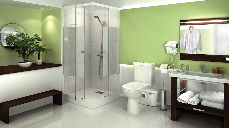

W grupie tej wyróżniamy urządzenia przystawkowe. Są to urządzenia, które montowane są bezpośrednio za toaletą (kompakt WC). Odpływ z miski ustępowej jest bezpośrednio wpięty do pomporozdrabniacza za pomocą gumowej manszety. W niektórych modelach istnieje możliwość podłączenia jednocześnie kilku przyborów takich jak WC, umywalka, wanna, prysznic, pralka. W zależności od ilości przyborów i parametrów tłoczenia istnieje możliwość doboru optymalnego rozwiązania dla przyszłego inwestora. (modele Saniaccess 1,2,3, Sanibrouyer, Sanitop, Saniplus, Sanislim, Sanipack, Sanipro)

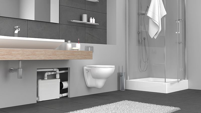

Urządzenia przeznaczone do współpracy z miskami WC montowanymi na stelażach. Są instalowane w pewnej odległości do stelaża WC i tu również mamy możliwość podłączenia dodatkowych przyborów (Sanipack). Oferujemy urządzenia kompletne, to znaczy stelaż z wbudowanym rozdrabniaczem, umożliwiający podłączenie dowolnej miski WC dostępnej na rynku.

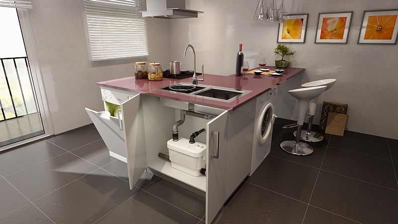

Pompy do ścieków szarych. Są urządzeniami przetłaczającymi ścieki z całej kuchni, łazienki, pralni bez WC. Zastosowanie tych urządzeń pozwala na dowolną aranżację tych pomieszczeń bez względu na położenie pionów kanalizacyjnych. Istnieje możliwość stworzenia wyspy kuchennej bez konieczności kosztownych prac adaptacyjnych. (Sanivite, Sanidouche, Saniaccess 4)

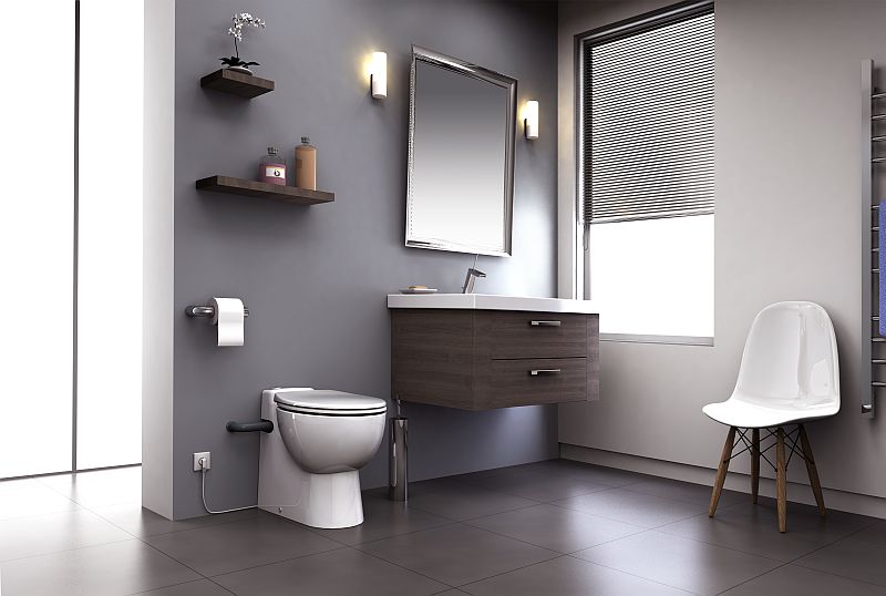

Proponujemy 6 modeli ceramiki z wbudowanym pomporozdrabniaczem. Wystarczy doprowadzić zasilanie i wodę. Rozdrobnione ścieki przetłaczane są cienką rurką o średnicy 32 mm, którą bardzo łatwo jest ukryć w ścianie, czy pod sufitem podwieszanym. Istnieje możliwość podłączenia dodatkowo bidetu lub umywalki. Całością steruje system elektroniczny i elektrozawór uruchamiany przez przycisk znajdujący się na kompakcie. Wszystkie modele mają możliwość programowania czasu napełniania wody. Większość modeli pracuje w systemie ECO – zużycie wody 1,8l/3l. Małe gabaryty i różne kształty pozwalają przyszłym użytkownikom na wybór urządzenia pasującego do wystroju łazienki.
Sanicompact C43 ECO - to najmniejszy gabarytowo kompakt dostępny w ofercie, zaopatrzony w silnik o mocy 550 W. Przetłaczają ścieki na 3 m w górę i 30 m w poziomie. Model C43 ma możliwość podłączenia umywalki dzięki zastosowaniu dwóch systemów sterujących urządzeniem. Spłukiwanie wody odbywa się po naciśnięciu przycisków na ceramice. Zużycie wody to 1,8/3l.
Sanicompact ELITE i Sanicompact PRO - to ekskluzywne modele dla osób ceniących nowoczesny designe. Większy gabarytowo od wcześniejszych modeli zaopatrzony w silnik o mocy 500W i podwójny przycisk do spłukiwania zamontowany w ceramikę. Ilość zużycia wody to 1,8l/3 l. Przetłacza ścieki na 3m w górę i 30 m w poziomie. Posiada możliwość podłączenia umywalki i bidetu.
