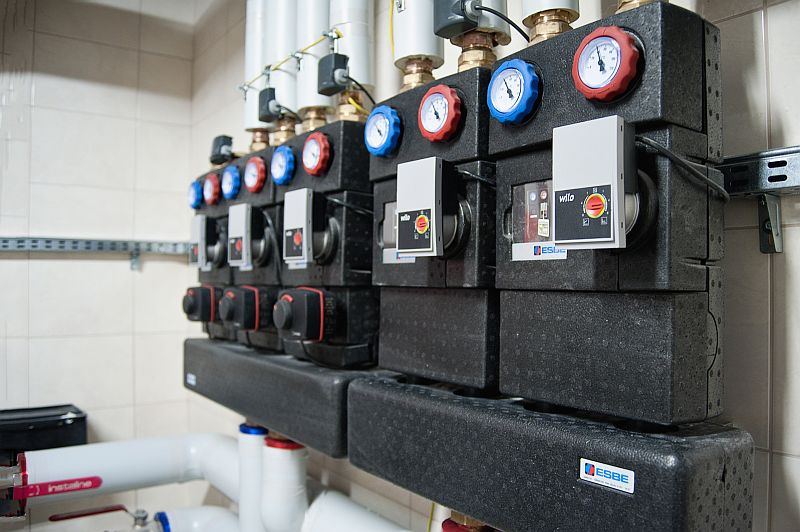

Grupy pompowe ESBE. Autor: ESBE
Najczęściej tego rodzaju źródła ciepła wykorzystywane są przy odbiornikach, które pracują z niskim parametrem np. ogrzewanie podłogowe. W przypadku zastosowania tego rodzaju odbiornika konieczne będzie mimo wszystko odpowiednie wysterowanie parametrów zasilania takiego układu, tak żeby temperatura zasilania ogrzewania podłogowego nie była zbyt wysoka i nie zaszkodziła samej instalacji i elementom z nią powiązanym np. podłodze. Stąd ważne jest obniżenie temperatury zasilania. Do tego celu można wykorzystać grupy pompowe ESBE.

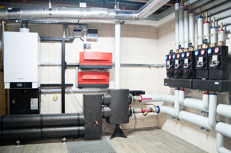

Instalacja ogrzewania gazowego z grupowymi pompami ESBE. Autor: ESBE

Dzięki zastosowaniu uniwersalnych zaworów mieszających VRG430 o progresywnej charakterystyce możliwe jest stosowanie jednego typu grupy pompowej do zasilania układu o dowolnej mocy nieprzekraczającej parametrów maksymalnych dla grupy pompowej. Jest to niezwykle wygodne rozwiązanie pomagające przy stosowaniu tych urządzeń – nie są potrzebne dobory i nie ma potrzeby wybierać urządzenia spośród wielu wariantów wielkości armatury.
Każda grupa pompowa firmy ESBE wyposażona jest w zawory odcinające z termometrami oraz pompę firmy Wilo lub Grundfos. Grupy dostępne są z przyłączami DN25 i DN32.  Zastosowana pompa daje możliwość pracy ze stałym lub zmiennym ciśnieniem oraz posiada funkcję odpowietrzania. Zastosowane pompy to tzw. pompy elektroniczne, zgodne z najnowszymi normami i dostosowujące parametry pracy do zapotrzebowania zasilanego obiegu grzewczego. Zastosowana izolacja termiczna  izoluje wyłącznie elementy hydrauliczne i jest podzielona na sekcje. Oznacza to, że elementy elektryczne znajdują się poza izolacją oraz istnieje możliwość zdjęcia tylko części izolacji.
