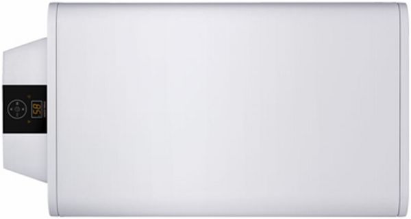

PSH 30–150 Universal EL umożliwia podgrzanie wody z normalną mocą grzejną lub w funkcji szybkiego nagrzewania. To rozwiązanie pozwala też na wybór jednego z trzech zakresów pracy: tryb pracy jednotaryfowej, dwutaryfowej oraz bojler. Regulacja elektroniczna ułatwia nastawę energooszczędną. W zależności od zasilania elektrycznego i charakterystyki poboru nagrzewanie odbywa się automatycznie do wartości temperatury zadanej, w przedziale od 20°C do 85°C z dokładnością co 1°C. Funkcja zabezpieczenia przed zamarzaniem sprawia, że grzanie załączy się automatycznie, gdy wartość temperatury wody w zbiorniku spadnie poniżej poziomu 7°C. Woda zostanie wówczas nagrzana do temperatury 20°C. Model PSH Universal EL występuje w sześciu pojemnościach: 30, 50, 80, 100, 120 i 150 litrów.
PSH Universal EL, wersja pozioma
PSH Universal EL, wersja pozioma Autor: STIEBEL ELTRON
