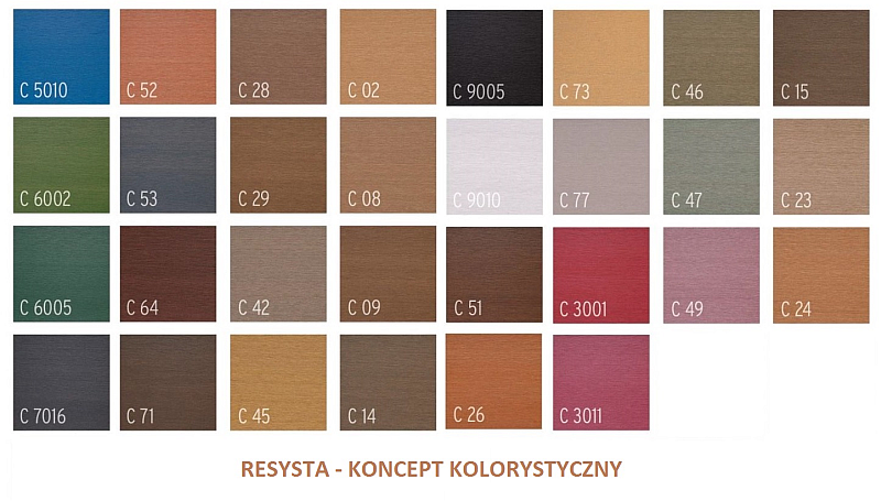

W przeciwieństwie do drewna tarasowego deski kompozytowe nie wymagają malowania i odnawiania. Deski kompozytowe mają jednolity kolor. Jednak tak jak w wypadku płytek ceramicznych poszczególne partie towaru mogą się różnić odcieniami (co oznacza, że dobranie identycznego koloru w razie konieczności wymiany deski kompozytowej może być trudne).
