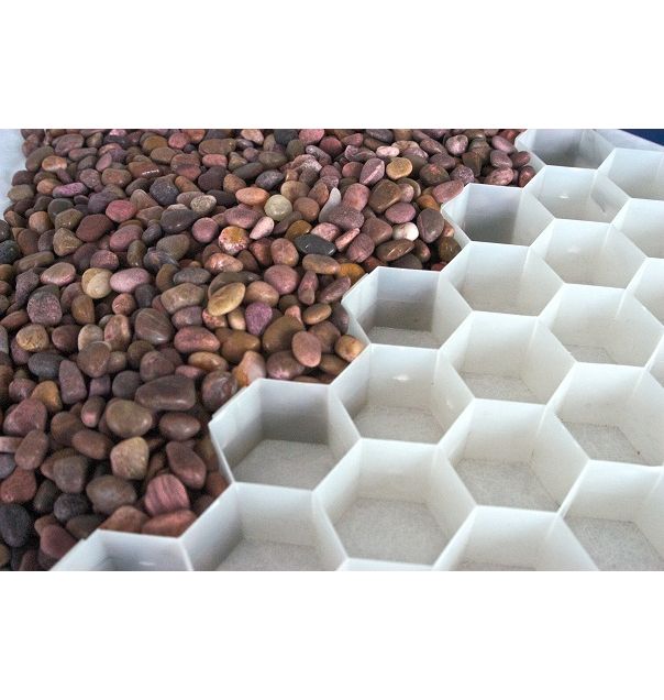

Autor: www.geoproduct.pl Kratki trawnikowe produkowane są w 100% z surowca pochodzącego z recyklingu - polietylenu
Kratki trawnikowe: rodzaje

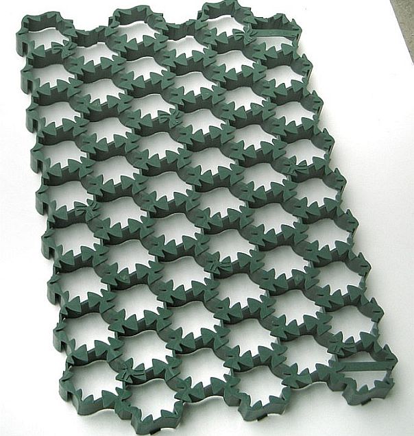

Producenci oferują różne modele ekokratek trawnikowych. Mają one otwory kwadratowe, okrągłe albo heksagonalne. Kratka trawnikowa może być wykonana z tworzyw sztucznych różniących się twardością i odpornością na uszkodzenia. Te mocniejsze mają grubsze ścianki. Najwięcej jest ekokratek uniwersalnych do trawy. Są też takie, które można wypełnić zarówno trawą, jak i kruszywem, np. grysem, żwirem, drobnymi kamieniami. Dla częstego i ciężkiego ruchu są kratki drogowe o wzmocnionych ściankach grubości 5 mm.
Sprawdź też:
Kratki, które można stosować na skarpach, wokół brzegów oczek wodnych i zbiorników retencyjnych mają bardzo duże oczka, dzięki czemu mogą w nich rosnąć większe rośliny o bardziej rozbudowanym systemie korzeniowym. Kraty skarpowe mocuje się przy pomocy plastikowych kotew. Niektórzy producenci dzielą kratki na: trawnikowe i drogowe (parkingowe). Te drugie mają znacznie większą wytrzymałość i odporność na obciążenia.

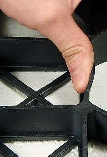

Ich wysokość to 2,5 cm – 3 cm – 4 cm – 5 cm. Ścianki mają grubość 3 lub 5 mm. Te z grubszymi ściankami są zalecane w miejsca szczególnie użytkowane jak place magazynowe, parkingi o częstym ruchu. Kratki mają zaczepy, którymi łączy się jedną z drugą w całość. Produkowane są z tworzywa uzyskanego w 100% z recyklingu, mieszanki polietylenu i polipropylenu odpornego na skrajne temperatury (od -50 do +90oC). Tworzywo sztuczne jest bardzo trwałe i odporne na obciążenia. Wytrzymałość kratek trawnikowych wynosi ponad 100 t/m2, a kratek parkingowych – ponad 450 t/m2.

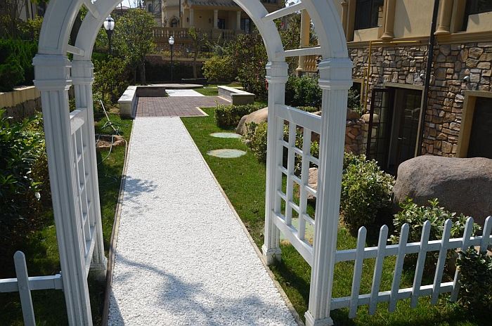

Autor: www.geoproduct.pl Kratki trawnikowe to prosty i ekologiczny sposób na uporządkowanie i kontrolowanie nawierzchni wokół domu.

  • Kratka trawnikowa na ścieżki w ogrodzie
Pod ruch pieszy wystarczy tylko zdjąć wierzchnią warstwę gruntu z roślinami i ich korzeniami oraz ubić i wyrównać podłoże. Na ubitej warstwie nośnej układa się warstwę wyrównującą z piasku podsypkowego o grubości 3-5 cm. Na podsypkę używa się piasku lub pospółki o granulacji 0-2 mm.
