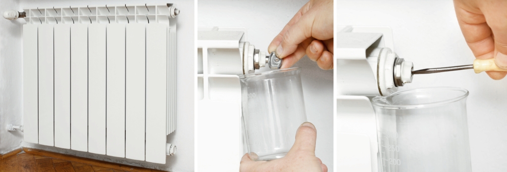

Odpowietrzanie grzejników aluminiowych
Jeżeli grzejnik aluminiowy ma odpowietrznik, to postępujemy tak samo jak w przypadku odpowietrzenia grzejnika płytowego. Najpierw ustawiamy głowicę termostatyczną w pozycji zamkniętej. Następnie sprawdzamy ustawienie otworu spustowego odpowietrznika i podstawiamy naczynko.
Grzejnik aluminiowy
Odpowietrzenie grzejnika aluminiowego Autor: Jarosław Kamiński , Konrad Kalbarczyk
Kolejnym etapem jest odkręcenie delikatnie śrubki odpowietrznika kluczykiem lub wkrętakiem płaskim. Po usunięciu powietrza zakręcamy śrubkę odpowietrznika. Na koniec ustawiamy głowicę termostatyczną w poprzednim położeniu.
Jeżeli dostęp do grzejnika jest dobry, możemy zamiast kluczyka użyć małego wkrętaka płaskiego. Jeśli mamy grzejnik aluminiowy bez odpowietrznika, postępuje się tak jak przy odpowietrzaniu grzejnika żeliwnego.

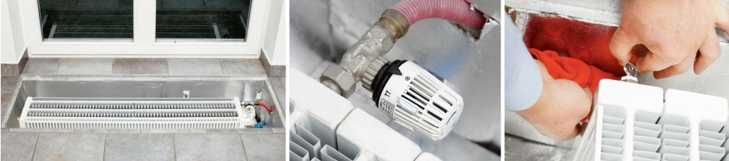

Odpowietrzanie grzejnika kanałowego
Aby mieć dostęp do grzejnika, trzeba najpierw zdjąć górną kratkę (ruszt). Następnie ustawiamy głowicę termostatyczną w pozycji zamkniętej i sprawdzamy ustawienie otworu wylotowego odpowietrznika.
Grzejnik kanałowy
Odpowietrzenie grzejnika kanałowego Autor: Jarosław Kamiński , Konrad Kalbarczyk
Pod otwór odpowietrznika podkładamy szmatkę. Kluczykiem odkręcamy śrubkę odpowietrznika i rozpoczynamy odpowietrzanie. Po zakończeniu zakręcamy ją, ustawiamy głowicę termostatyczną w poprzednim położeniu, wycieramy ewentualne ślady i zakładamy górną kratkę.
Gdy grzejnik kanałowy jest bardzo długi, można sobie ułatwić pracę, unosząc lekko do góry koniec grzejnika, w którym zamontowany jest odpowietrznik.

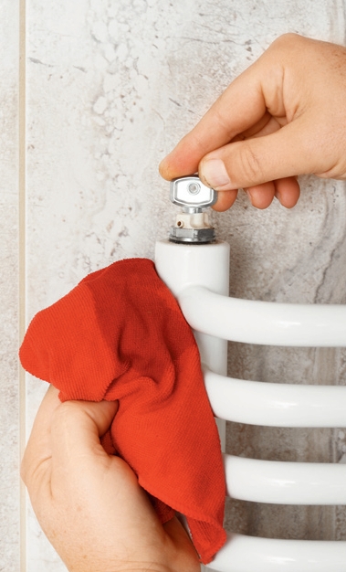

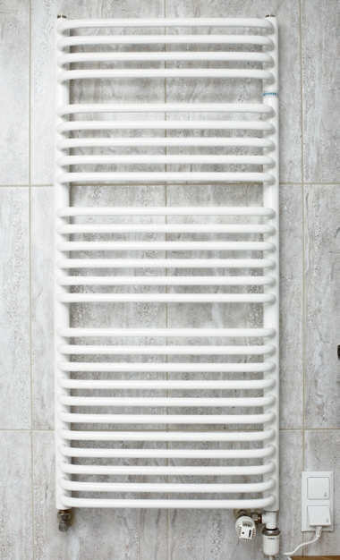

Odpowietrzanie grzejników łazienkowych
Głowicę termostatyczną ustawiamy w pozycji zamkniętej. Następnie sprawdzamy ustawienie otworu wylotowego odpowietrznika i jeżeli trzeba, przekręcamy odpowietrznik tak, aby otwór był skierowany w naszą stronę.
Grzejnik drabinkowy
Grzejnik drabinkowy ma zawór odpowietrzający umieszczony na górze Autor: Jarosław Kamiński , Konrad Kalbarczyk
Grzejnik drabinkowy
W czasie odpowietrzania grzejników drabinkowych pod odpowietrznik należy podłożyc ściereczkę Autor: Jarosław Kamiński , Konrad Kalbarczyk
Ponieważ grzejnik drabinkowy ma zamontowany odpowietrznik na górze, nie uda się podstawić naczynka, pod otwór wylotowy podkładamy więc szmatkę. Delikatnie odkręcamy śrubkę odpowietrznika i szmatką wyłapujemy wyciekającą wodę. Po zakończeniu odpowietrzania zakręcamy śrubkę odpowietrznika, wycieramy grzejnik i ustawiamy głowicę termostatyczną w poprzednim położeniu.
