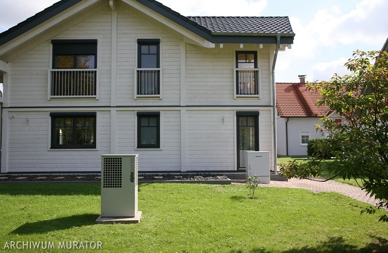

Pompa ciepła
Moc i wydajność pomp powietrze-woda spadają wraz z obniżaniem się temperatury powietrza na zewnątrz, dlatego potrzebne jest inne źródło ciepła wspomagające ich pracę w okresach szczytowego zapotrzebowania na ciepło Autor: Andrzej T. Papliński
